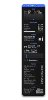

Perso, avec une température ambiante indiquée de 25°C, mon iMac est entre 42 et 68°C:

Télécharge et installe iStatPro v4.92 et surveille la température de ton Mac.

J'ai mit Istat Pro. La température Diode GPU est en moyenne a 100°C
J'ai donc installer "fon control quelque chose" pour réguler les trois ventilateurs en fonction de la diode GPU. Ce qui a bien fonctionné pendant 2 jour. Elle ne dépassais jamais les 103°C Max et les autre composants était plus que ventilés
