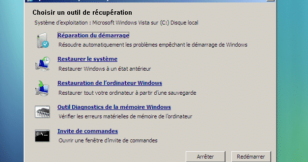

                                2. Crée la clé de réparation de W7 en suivant ce tuto (choisis la bonne version, 32 ou 64 bits)
                                https://www.pcastuces.com/pratique/windows/7/cle_usb_reparation/page1.htm
                                3. Démarre dessus, jusqu'à obtenir ceci:
                                https://www.tech2tech.fr/wp-content/uploads/2011/09/12-outilrecuperat1-627x330.png
                                Choisis invite de commandes. Tape
                                diskpart
                                list volume
                                select disk 0
                                list partition
                                exit
                                Et donne le résultat.
                              4. je pense devoir utiliser le 64 bit mais ca bloque avant la reparation je ne peux pas la lancer jai le grand ecran noir avec la fenetre de reparation bleu designée windowx mais rien d'affichée dessus
                              5. Ca suggère que la clé ne trouve pas de HDD valide... selon moi, il est HS.
