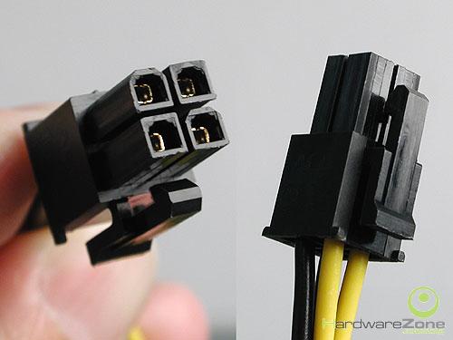

Je me fais une nouvelle config et sur ma nouvelle carte mère (Gigabyte GA-H87-D3H) il n'y a pas la même connectique que sur mon autre carte mere. Je dispose par contre de la même grosse connectique ATX.
nouvelle connectique : ATX_12V_2x4 - ce qui nous donne une prise femelle de la forme : 8888
ancienne : ATX_12V forme :88
Je voulais savoir si cela fonctionnait de mettre en 88 au lieu de 8888 ?
Bonne soirée et merci de vos réponse
  1. Chochojunior Messages postés 6744 Statut Membre 602
    si j'ai bien saisis, sur ton ancienne CM, la connectique nécéssaire étais celle ci
    http://2.bp.blogspot.com/-GY3SX4HXPLw/T3UJ2XEtHZI/AAAAAAAAAB4/CttkDh7NkPo/s1600/8.jpg
    et maintenant c'est celle la
    https://www.nordichardware.se
    et tu voudrais savoir si ca fonctionnera quand meme si tu utilise l'ancienne ?
    1. damiano56 Messages postés 8 Statut Membre
      Les photos corresponde exactement a mes connecteurs.
      Et la question que je me pose c'est que si je branche juste 4pins au lieu de 8 sa va fonctionné ? et quel est le risque? car je voudrais pas prendre le risque de bousillé une cm neuve :)
    2. Chochojunior Messages postés 6744 Statut Membre 602
      tu ne risque rien, c'est l'alimentation du processeur, donc si elle est trop faibe, le PC ne demarera tout simplement pas, c'est quoi comme carte mere, processeur et alimentation ?

    3. Chochojunior Messages postés 6744 Statut Membre 602
      ok, a mon avis le PC ne démarrera même pas, mais bon, c'est possible que si, par contre si c'est le ccas, ne t'avise surtout pas d'overcloker ton proc avant d'avoir changé d'alim
    4. damiano56 Messages postés 8 Statut Membre
      merci pour ton aide. effectivement cela na pas fonctionner et j'ai du changer d'alimentation.
      Tout fonctionne a merveille j'ai plus qu"a en profiter :)
