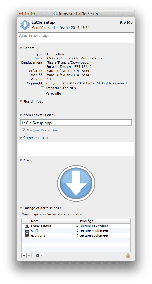

    J'ai réussi à télécharger le pilote que j'ai indiqué par mon premier lien, et Mac OS accepte son installation. mais je ne veux aller plus loin puisque inutile chez moi. Donc ce lien est également prévu pour Mac OS. (il y a 2 installer dans le dossier, l'un pour Windows en .exe et l'autre qui est bien une application Apple Setup.app dont le suffixe est caché mais que l'on voit en regardant les infos.
    OSXFuse est une saleté à éviter et n'a rien à voir avec cette clé, il est uniquement prévu pour le programme "LaCie Private-Public"

      Apple setup n'est prévu que pour télécharger et installer la suite logiciel fournie avec la clé usb
