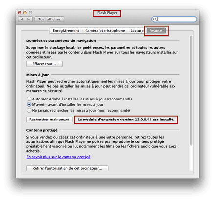

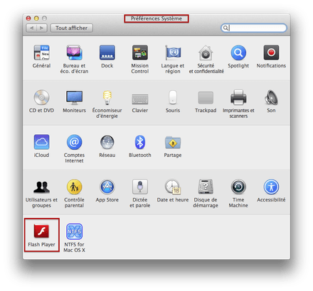

Donc, avant tout il faut vérifier si Flash Player n'est pas déjà installé, pour ça,
vous lancez les Préférences système depuis le menu Pomme, et vous regardez si ce module est présent, si oui, la version indiquée après avoir cliqué dessus et regardé dans l'onglet Avancé

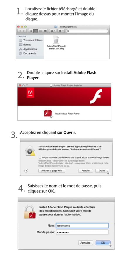

Rappel de la procédure d'installation de Flash Player pour une version actuelle d'OS X

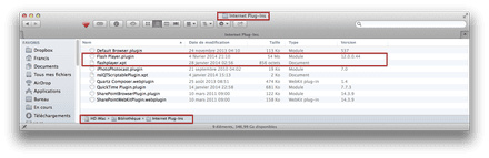

EDIT: on peut également vérifier la présence du module Flash Player ici:
et Ne pas oublier de quitter et relancer le navigateur web, (Safari, Firefox...), pour que ce dernier prenne en compte le module Flash Player

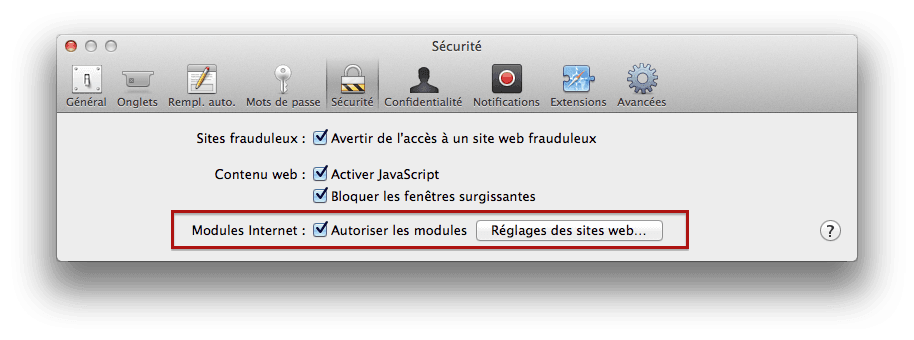

- ouvre le menu "Safari -> Préférences -> Sécurité"
- dans la partie "Modules internet", coche l'option "Autoriser les modules"
- clique sur le bouton "Réglages des sites web..."
- choisit le plugin "Adobe Flash Player" dans la colonne de gauche. actuellement c'est la version 12.0.0.44
- règle le champ "Lors de l'accès à d'autres sites web" à "Autoriser"
- clique sur "Terminé" et referme les préférences de Safari
