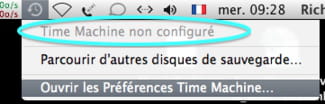

Time Machine peut être activé lors de l'installation de Mac OS X, lors de la connexion d'un disque externe ou manuellement via l'icone Time Machine présente dans la barre des menus:
Dans cette capture, comme l'icone est grisée, cela signifie que Time Machine n'est pas activé.
Tu peux aussi cliquer dessus et vérifier que Time Machine est non configuré:

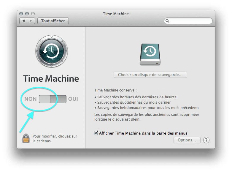

Tu peux aussi cliquer sur "Ouvrir les Préférences Time Machine" et constater qu'il est arrêté:
Qu'en est-il pour toi ?
Si TimeMachine est arrêté, alors on va arrêter cette piste là !
Sinon, arrête TimeMachine (bouton sur OFF), la corbeille devrait se remplir puis vide la.
