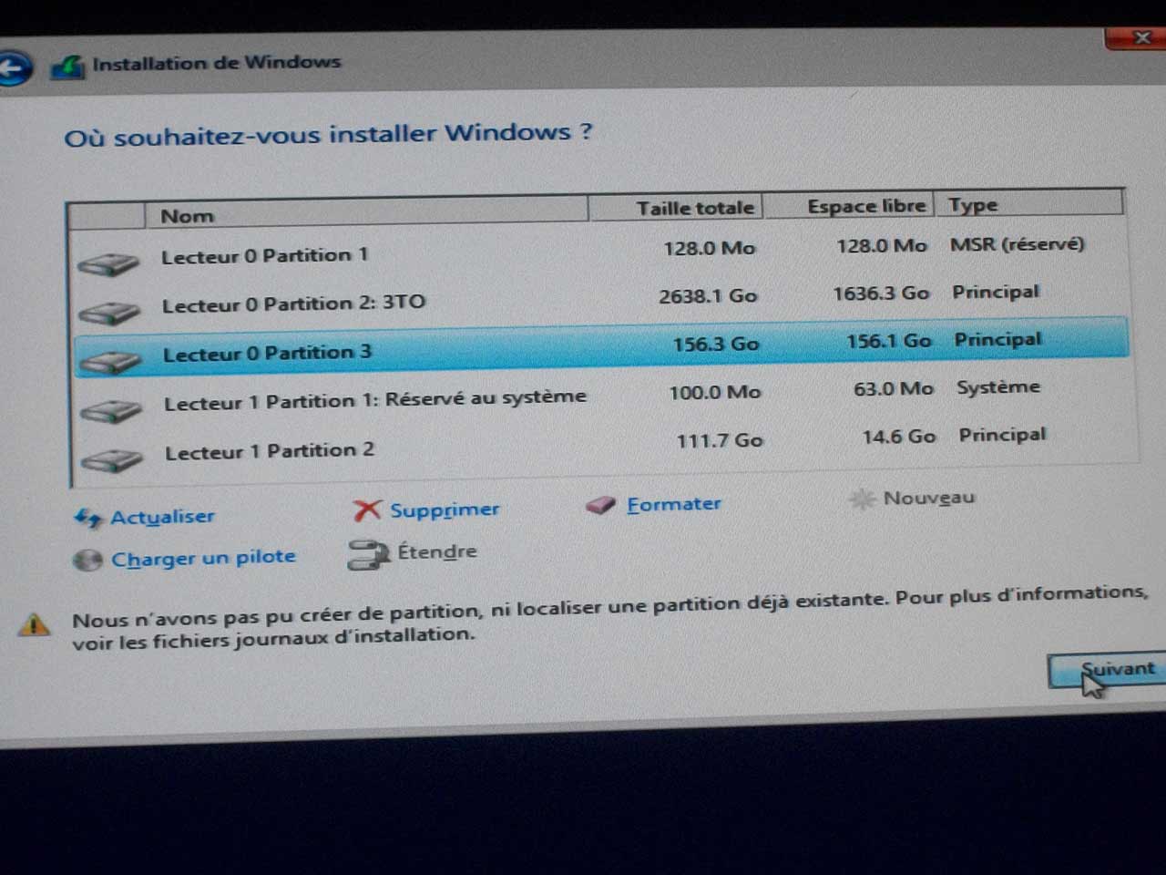

Je voudrai test windows 8.1 sur mon disque dur de données.
La partition fait 156Go sur 3To et j'ai déjà au paravent installer plusieur OS dont en dernier un linux il me semble.

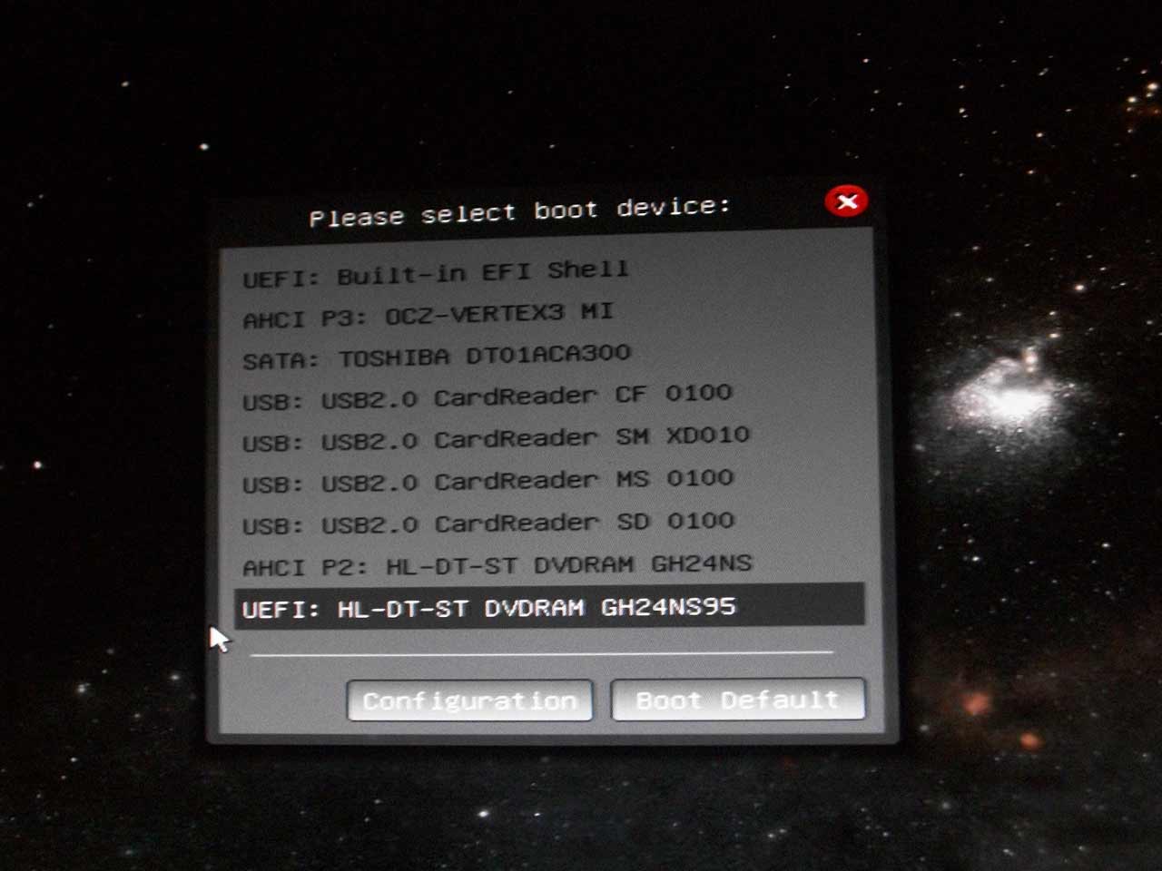

Je démarre en UEFI car en classic il me dit que c'est une partition GPT (c'est logique).
Pendant les premiers choix de l'installation, on arrive a un gestionnaire de disque dur pour choisir sa partition d'installation de windows. Quand je lui demande de formater cette partition pour installer windows, il dit qu'il n'arrive pas a localiser la partition.
Je suppose donc que c'est un problème au niveau du GTP que windows ne sais pas gerer...
Quelqu'un aurai t-il une idée, une explication ou une solution ?

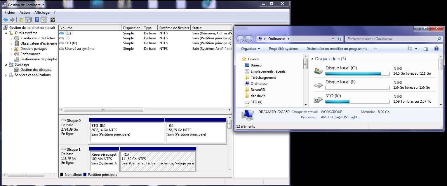

Quel système as-tu actuellement ? En legacy ou en uefi ? Que trouve-t-on sur ton disque dur (fais une capture d'écran) ?-
Re,
Déjà, ton système actuel (W7) ne fonctionne pas en uefi mais en mbr. Si tu passes en uefi, il ne démarra pas (en principe). Fais l'essai.
Ensuite, ton disque 1 est bien au format gpt (on trouve la partition cachée msr de 128 mo sur la troisième image), mais le disque n'a pas de partition efi en fat32. Dès lors, il cherche à tout prix à la créer dans les 100 premiers Go...Or, il n'y a pas de place pour elle. Dans ces conditions, je ne vois pas trop comment tu pourras installer ce W8 en uefi dans sa configuration actuelle.
