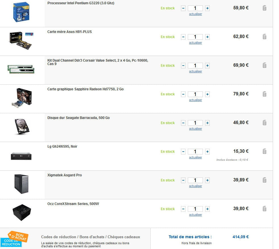

    2. avec ca peut etre,
      moi j ai une veille config p5b hd5770 ram 1000mhz mais originelle max a 800
      et un q9300.
      et je joue a des jeux meme bf3 ca va c'est pas le paradit mais ca lague pas.
      et je pense que tu peut faire un peu de photoshop, car j en fait mais pas enormément...
      je sait pas ce que voues en pensez!
      dsl pour le liens le navigateur marche plus avec top achat configurateur, pour sauvegarder.

      3. en plus je suis a 414 euro donc on peut up quelques truc...
        mais bon comme je te dit je prend en compte le fait que tu va jouer a un jeux qui demande peu apres pour les autres je te dit pas que ca pasera assez bien.
        perso avec ma hd5700 qui est veille je joue sans probleme a sim city 5, bf2 bf 3 etc... des jeux comme ca
        baldurgates aussi....
        pour photoshop j en fait un peu est le miens et super vieux donc la tu devrait y arriver just...
        mais les compo sont derniere génération, ce qui bride le truc je crois que c'ets le cpu car ram en 13333mhz mais ca va aussi c'est pas la mort.
        bn chance ++
      4. Ouais cetait le cpu qui me faisait hesiter aussi ;) si je met du amd ca fonctionne tjrs? Merci bcp ++
      5. oui.. et tu peut peut etre taper au dessus je regarderais si ca rentre dans les tarif. tu prefere amd?

        1. Salut gorkhi
          sur le site Top Achat en France , il y a ceci
          sur Top Achat
          processeur = AMD Phenom II X4 955 B.E. = 69.90 €
          ventirad = Coller Master Hyper TX3 EVO = 19.90 €
          carte mère = ASRock 970 Pro 3 = 66.99 €
          mémoire = Crucial Ballistic Sport 2x4 Go pc12800 = 69.90€
          D D = Seagate Barracuda 1 To = 56.89 €
          boitier = Xigmatek Asgard Pro = 39.89 €
          alimentation = AKASA Essential Plus 550 W = 32.89 €
          carte graphique = Sapphire Radeon 7770 GHz Edition 1 Go = 89.90 €
          lecteur/graveur DVD = LG GH24 NS95 = 15.30 €
          Windows 7 OEM = 100 €
          total avec OS = 561.56 EUROS
          si tu peux trouver les mêmes composants au Canada , ce sera un peu moins cher ; car taxes moins élevées au Canada
          cdlt
