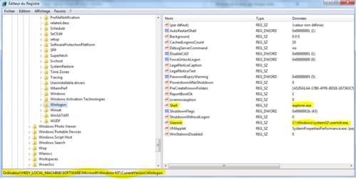

tableau de droite , vérifie que la valeur shell pointe bien sur explorer.exe et aussi que la userinit sur C:\Windows\System32\userinit.exe, (n'oublie pas la virgule !!!) tel que sur la capture ci-dessous :
ferme le registre, tape shutdown -r
le pc doit redémarrer normalement.

Je vois par contre tout cela dans HKEY_LOCAL_MACHINE. A cet endroit le shell pointe vers "cmd.exe /k.start.cmd.exe" et userinit sur "X:Windows/System32\userinit.exe". J'ai tenté de modifier les fichiers comme indiqué mais toujours écran noir. -

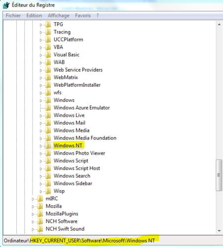

bizarre car moi je l'ai :
S'il te manque toute cette branche t'es un peu cuit !
