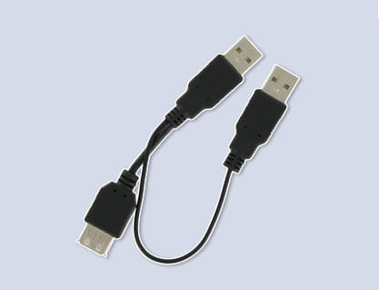

Si le disque externe est auto-alimenté par le port USB du Mac, peux-tu vérifier à l'oreille que le disque tourne et qu'il est donc suffisamment alimenté par le port USB du Mac.
Si tu ne l'entends pas ou si tu entends qu'il démarre puis s'arrête, redémarre puis s'arrête, alors c'est que le port USB n'alimente pas suffisamment le disque dur externe et la seule façon de remédier à cela est d'acheter un câble USB en Y afin de fournir au disque dur les alimentations de deux ports USB du Mac:
