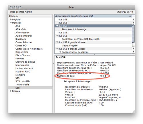

            Le message suivant signifie qu'un périphérique connecté sur un des ports USB du Mac n'est pas reconnu par le Mac:
            "Aug 14 14:46:51 imac-de-xxxxx kernel[0]: USBF: 1036.895 [0xffffff800db60200] The IOUSBFamily is having trouble enumerating a USB device that has been plugged in. It will keep retrying. (Port 3 of Hub at 0xfa110000)
            Aug 14 14:46:57 imac-de-xxxxx kernel[0]: USBF: 1042.867 AppleUSBEHCI[0xffffff800b169000]::Found a transaction which hasn't moved in 5 seconds on bus 0xfa, timing out! (Addr: 0, EP: 0)
            Le Mac essaie régulièrement d'identifier l'élément connecté au bus numéro 0xfa afin de savoir si il a besoin ou non d'être installé afin d'être utilisable.
            On peut utiliser le menu "Pomme -> A propos de ce Mac -> Plus d'infos -> Matériel -> USB -> Arborescence du périphérique USB" afin de voir l'ensemble des éléments USB connectés à ton iMac.
            En les sélectionnant un par un, cherche celui dont le champ "Numéro de bus" vaut 0xfa:
            Selon le périphérique USB trouvé, tu pourras ou non le débrancher et voir si le problème disparaît ou non.
            Ritchi
            1. Sur mon iMac de 2007, le port USB numéro 0xfa correspond ... au clavier.
          2. Comme je ne sais pas intégrer d'images sur le forum, tu pourras trouver une copie d'écran à cette adresse : http://66.media.tumblr.com/06f6cae896b5a502f5c7de1f0a74edfe/tumblr_mrizpmHKuE1rt4wfeo1_1280.png
            Chez moi, le port 0xfa correspond au "contrôleur de l'hôte USB Bluetooth" et de la webcam intégrée. Je découvre en effet qu'elle ne fonctionne plus.
            J'imagine que les deux "périphériques composites" correspondent à la souris et au clavier bluetooth.
            Le clavier et la souris filaires que j'utilise en ce moment sont connectés à un autre "bus".
            1. Les éléments du puzzle se rassemblent pour désigner un problème hardware au niveau de ce port USB gérant le Bluetooth.
              => Suggestion : en attendant une réparation, désactive le Bluetooth via le menu "Pomme -> Préférences système -> Bluetooth" : cela devrait te permettre de démarrer plus rapidement le Mac.
            2. Les choses commencent à s'éclaircir, oui. As-tu une idée du type d'élément hardware impliqué et qu'il faudra sans doute remplacer ?
              En tout cas, dès que le Bluetooth aura de nouveau la politesse de s'enclencher, il apparaîtra aussi dans les préférences système. Alors, je m'empresserai de le désactiver d'emblée, oui.
