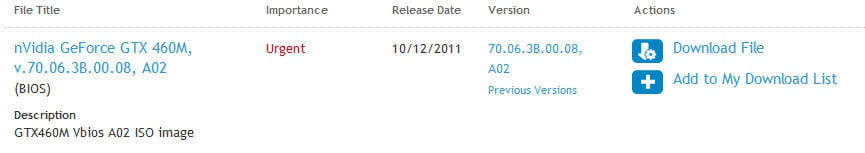

          1. qui devrait être une nVidia GeForce GTX 460M (d'après le récap' fourni dans la boîte du PC)
            ca c'est ce qui est le pplus important te plante pas la !
            ok faut etre sur que c'est la GTX460M
            Gpuz devrait te le dire mais lui aussi peut ne pas aimer certain pc de marque mais c'est deja moins sur.
            https://www.commentcamarche.net/telecharger/utilitaires/11367-gpu-z/
            si tu est sur que c'est la gtx 460m alors:
            http://www.dell.com/support/drivers/us/en/19/DriverDetails/Product/alienware-m17x-r3?driverId=R316513&osCode=W764&fileId=2731121724&languageCode=en&categoryId=VI
            Par contre fait la car sr le site y a ecrit mise a jour URGENTE.
            par contre installer mauvais drivers ca peut causer pas mal de soucis.

          Alors après vérification sur le site d'assistance de Dell, et après avoir entré mon numéro de série... Il semblerait d'après eux que mon ordinateur soit équipé d'une GTX580M et non 460M. Alors soit le CD de drivers livré avec mon PC ne contient pas les bons drivers, soit le site de Dell se trompe (je pencherais quand même plus pour une erreur de la part de Dell France dans l'expédition du CD, étant donné que chaque Alienware à sa propre combinaison de composants indépendamment de la gamme).
          Mais voilà, encore des problèmes : le driver pour la GTX580M fourni par Dell est un .iso et je n'ai rien pour graver sous le coude, dois-je installer Deamons Tool sur mon ordinateur ?

            GTX580M alors c'est ceux la:
            http://www.dell.com/support/drivers/us/en/04/DriverDetails/Product/alienware-m17x-r3?driverId=R316408&osCode=W764&fileId=2731121715&languageCode=en&categoryId=VI
            je vois pas d erreur sur le site ou j ai mal compris.
          3. GTX580M_Vbios_A01.iso
            ok
            par contre ca parle de flash du bios pour une CG c'est plutot rare
            faut y aller avec des pincette
