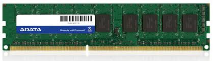

PS : une barette mémoire c'est ca (ou cas où...) : http://t1.gstatic.com/images?q=tbn:ANd9GcTfOCr82Fk6nKqKyxqi47Ve7ZnJdrZN7LBvqa2wKBU1cyS19AEI-THXrYA4 -
