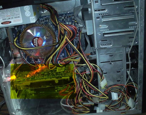

J'au surligné en jaune la carte graphique, il faut ouvrir la tour et regarder si elle est correctement enfoncé sur son support
Image choppé sur le net,

Et ça, c'est un des miens
https://www.google.fr/search?q=imedia+s3210+carte+graphique&source=lnms&tbm=isch&sa=X&ei=KoyaUY-hNc7y7Aaj-IDACg&ved=0CAoQ_AUoAQ&biw=1440&bih=766&gws_rd=ssl
