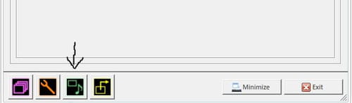

Il faut d'abord "fusionner" les pistes. Pour cela, ouvre AVIMux (image honteusement pompée sur le net) :
Dans AVIMux, choisis ta vidéo. Tu vas pouvoir éditer le niveau sonore de chaque piste, et choisir un codec audio (je te suggère de laisser PCM par défaut).
Une fois fait, clique sur Build en bas à droite de la fenêtre. Il va te faire une copie de la vidéo avec une seule piste sonore. -
