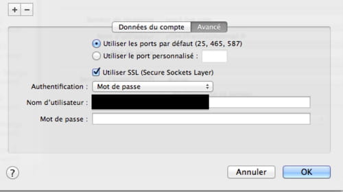

2- ''Dans "Modifier la liste des serveurs", (en déroulant le menu Serveur d'envoi (smtp) , ensuite sur l'onglet "Avancé"
cocher "Utiliser les ports par défaut"
ne pas cocher la case SSL
Authentification = Aucune ''
Impossible de décocher la case SSL. Le crochet disparaît puis réapparaît aussitôt.

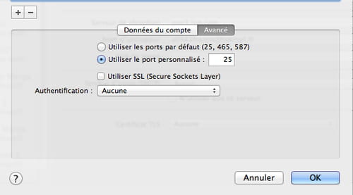

Mais ma configuration pour Hotmail dans Mail est encore là. Et j'ai utilisé le serveur d'envoi smtp de mon fournisseur d'accès avec le port 25 et sans case SSL cochée.
C'est dans le port de réception que la case SSL est cochée, pour le port 995.
En bref, puisque c'est le port smtp de votre FAI qui est utilisé, son réglage exact dépend de ce FAI. Il est rare que pour un compte pop il faille cocher cette case. Cette case est parfois cochée pour un compte imap, et parfois alors avec 465 comme port d'envoi. C'est le cas quand en plus le mot de passe est activé également pour l'envoi.
Exemple pour un compte pop sur port 25:
Exemple pour un compte imap sur port 465, compte Gmail, donc port smtp.gmail.com
Car pour un compte imap, c'est normalement le port smtp du serveur de messagerie que l'on utilise.
