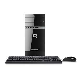

Bonjour à tous, J'ai une unité centrale qui m'a couté 300 euros et j'aimerais acheter une meilleur carte graphique notamment pour jouer sans ramer à minecraft et d'autres jeux similaires, de par le prix vous pouvez deviner que mes composants sont pas géniaux:
Carte graphique AMD Radeon HD 7310 Graphics
Processeur AMD K140 Cadencé à 1.40 GHz mais qui est soudé à ma carte mere donc je la change pas et enfin 4 Go de mémoire vive
Je vous met quand meme le lien ou j'ai acheter l'ordi : https://www.amazon.fr/CQ2910ef-Compaq-centrale-s%C3%A9ries-Windows/dp/B0099FOFQ2/ref=sr_1_1?ie=UTF8&qid=1362338374&sr=8-1
Et On m'a dit que mon boitier low profile n'etait pas super pour changer de carte graphique AIDEZ MOI svp Merci je suis perdu

    salut Dova07
    voici le modèle low profile
    https://villman.com/Product-Detail/Compaq_CQ1030L
    mais lui , on ne peut pas mettre de carte graphique
    http://bizsupport1.austin.hp.com/bc/docs/support/SupportDocument/c02842399/c02841443.jpg
    ton boitier n'est pas low profile
    c'est une mini tour , avec carte mère mini ITX , dans les 17 x 17 cm
    certaines en micro ATX
    dans les 16 à 17 cm de large , le boitier
    http://ecx.images-amazon.com/images/I/314W6F13mkL._AA300_.jpg
    http://content.hwigroup.net/images/products/xl/143675.jpg
    en mini ITX , on en trouve en Intel socket 1155
    https://www.topachat.com/pages/produits_cat_est_micro_puis_rubrique_est_w_cm_div_puis_msg_est_1.html
    il y a même une carte mère FM2
    https://www.topachat.com/micro/index.php
    elle a un connecteur PCI-Express x16
    j' aimerais avoir une image ( ou une photo ) de l' arrière de ton PC
    sur https://www.cjoint.com/
    à+

    Lorsque je recherche un processeur K140, je ne trouve rien... mais lorsque je cherche la référence du PC, je trouve Ordinateur de bureau Compaq CQ2910EF (C3V37EA)
    Le processeur est donc bien un APU AMD E1-1200 avec carte graphique Radeon HD 7310 intégrée (1.4 GHz )
    aucun port PCI-E annoncé il ne semble donc pas possible de changer de carte graphique sur ce type de machine, il ne faut donc pas penser à jouer avec ce genre de PC très bas de gamme
