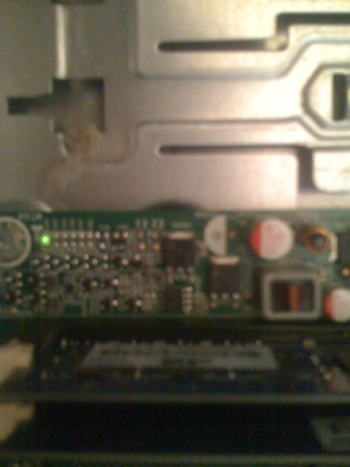

Mon pc de démarre plus depuis 1 semaine. Je l'ai démonté et en voyant l'état de la carte mère qui n'avait rien de gondolé et qui clignote encore je me suis dit que c'était l'alimentation qui ne marche plus.
J'ai donc amener mon bloc d'alimentation chez internity pour leur demander combien je pourrai en racheter un. Il on tester d'abord mon bloc d'alimentation avec un testeur et apparamment il marche.
Je suis perdu, d'ou peux venir le problème dans ce cas
Voici une photo de la carte mère qui clignote :
http://image.noelshack.com/fichiers/2012/17/1335286346-IMG_3070.jpg
http://www.noelshack.com/2012-17-1335286359-IMG_3071.jpg
Peut-elle etre hs ?
Merci de m'aider

Une barette de RAM est probablement défectueuse. Teste le boot avec une seule barette... puis l'autre.
j'ai essayer avec une seule barette de ram puis avec l'autre, et le pc ne demarre toujours pas...
D'ou peut bien venir le probleme ?
Merci de ta reponse Erwan031284-
Alors soit tu n'as pas de chance, et les deux barettes sont défectueuses, ou tu as encore moins de chance, et c'est la carte-mère qui est défectueuse (plus cher et plus problématique à remplacer), et c'est un périphérique.
Débranche tout ce qui n'est pas asolument nécessaire (drives CD, lecteurs de cartes... ne laisse que la RAM, le disque dur et le bouton de démarrage), et écoute si le BIOS emet un bip au démarrage...
