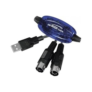

Je me suis acheté un cable MIDI USB pour relier mon clavier électronique à mon ordinateur, mais ce dernier ne semble pas le détecter. Mon clavier est un Yamaha PSR-E223 et j'ai windows XP. J'ai essayé de télécharger des driver, mais quand il est venu le temps de l'installer, il est écrit qu'aucun dispositif n'est connecté. J'espere que quelqu'un peut m'aider!

        2. Oui, mon cable ressemble à ca, mais je prense que le cable est l'adapteur car il permet de passer de MIDI a USB.

              1. justement, il n'a pas vraiment de marque, il est seulement marqué midi usb sur le dessus. Je ne m'y connais pas vraiment en MIDI donc je pensais que ce cable ferais l'affaire...
