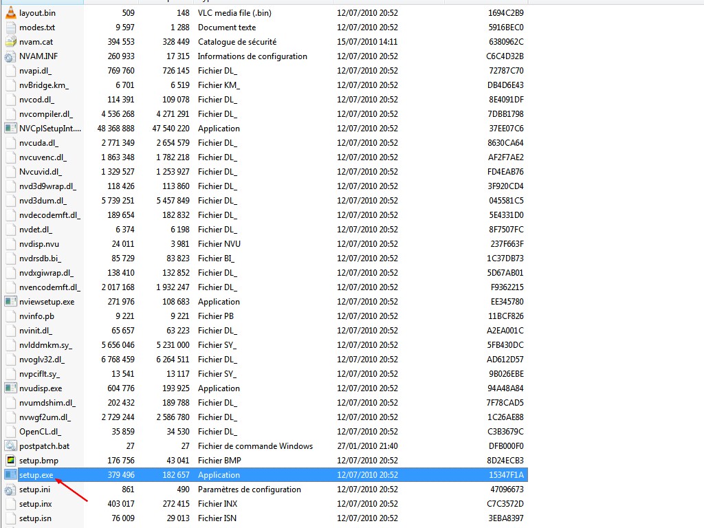

le fichier zip que vous avez téléchargé sur le site Asus, vous l'ouvrez, puis double clic sur le fichier setup exe, voir photo
http://img54.xooimage.com/files/d/8/3/sans-titre-1-2bc1393.jpg
