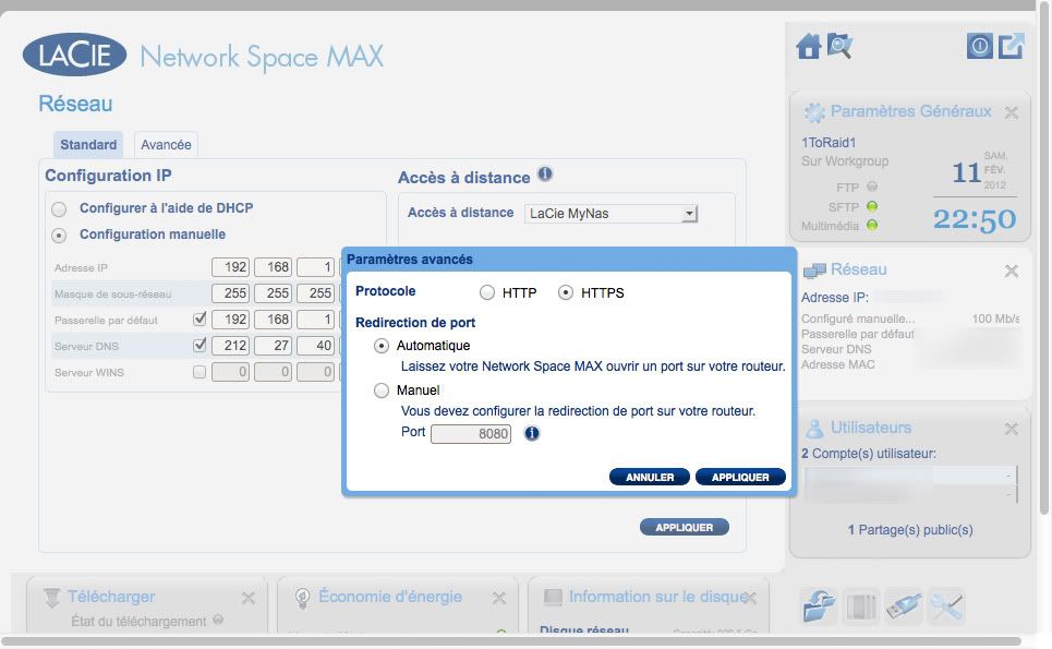

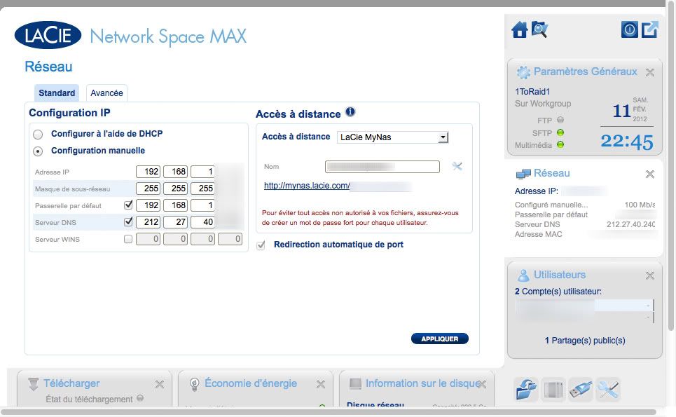

      1. Tout est dans la doc de LaCie, il faut :
        - version 2.1 minimum
        - rediriger un port avec l'interface de gestion du routeur de la freebox (de la box)
        - ouvrir le service "accès à distance "LaCie MyNas" avec l'interface de gestion du NAS
        - redémarrer la box
        et hop !
        http://i209.photobucket.com/albums/bb32/manu75010/divers/LaCie_MyNas_0001_Layer4.jpg
        http://i209.photobucket.com/albums/bb32/manu75010/divers/LaCie_MyNas_0000_Layer2.jpg
        http://i209.photobucket.com/albums/bb32/manu75010/divers/LaCie_MyNas_0002_Layer1-1.jpg
        Accès en HTTPS avec https://IPfixe:8080
        ou en passant par https://mynas.lacie.com/username

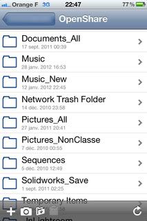

        qui fait la redirection ou avec l'appli iPhone :
        http://i209.photobucket.com/albums/bb32/manu75010/divers/photocopy.jpg
