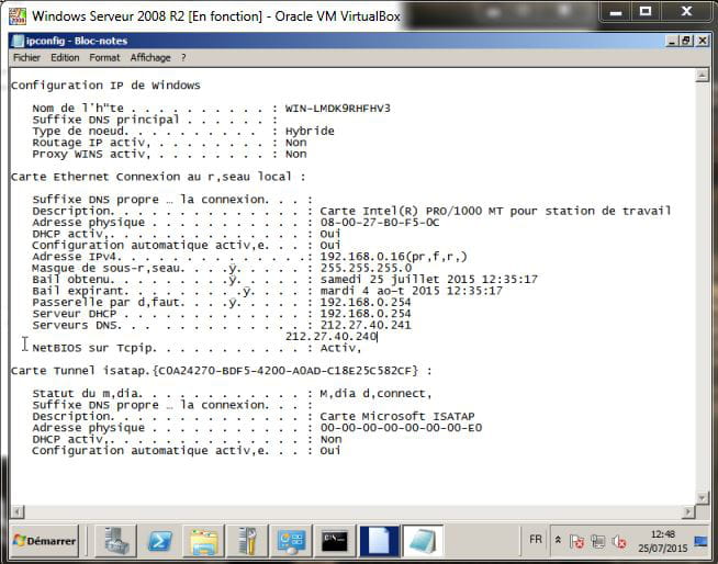

                            J'effectue en ce moment le même projet, cet à dire je me construit une maquette.
                            Environnement Serveur 2008 R2 par virtualisation sur Oracle VM VirtualBox.
                            J'ai suivit les étape de configuration de la carte réseau de ma VM en mode "accès par pont"
                            Mon fichier IpConfig.txt "en image car le Ctrl C ne fonctionne pas depuis la VM" :
                            Maintenant, ma question qui reprend la conf d'ip dans le DHCP de ma box est - Comment lier une IP à ma VM depuis ma box?
                            -Si je réserve une IP dans le DHCP de ma Box, comment ma VM le comprendre?
                            - Ou est-ce tous simplement que : dans la conf de la carte Réseau de mon serveur je lui donne l'ip réservé?
                            Merci d'avance pour le début et pour la suite.
                            Cdt.
