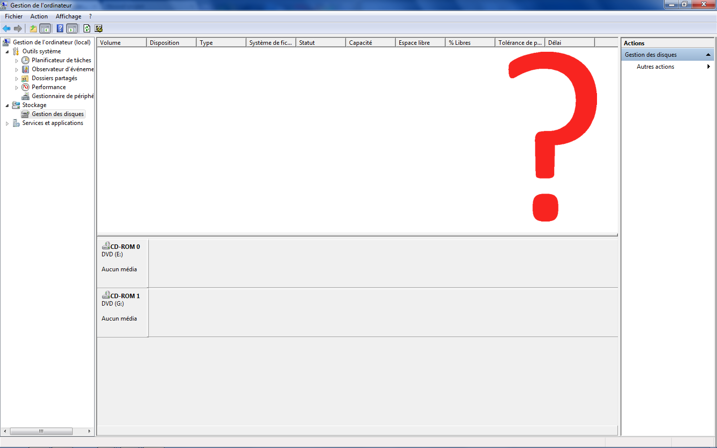

J'aimerais partitionner mon disque dur, mais lorsque j'ouvre la fenêtre correspondante et que je dois choisir mon disque C, il est ou, mon disque ?
https://nsm05.casimages.com/img/2010/12/23/101223080640912857358977.png
Comment je fais, là ?
Merci =)

  1. jmber Messages postés 2067 Date d'inscription   Statut Contributeur Dernière intervention   680
    Avez-vous vérifier dans affichage - haut - que listes des volumes est bien cochés ? Si oui, c'est spécial !!
  2. jmber Messages postés 2067 Date d'inscription   Statut Contributeur Dernière intervention   680
    Alors faites ceci :
    1)- démarrer / exécuter / taper services.msc / OK
    - répérer dans la liste "Disque virtuel"
    - vérifier que ce soit bien sur "Démarré" et "Automatique", ou au moins sur "Manuel"
    2) si ça ne suffit pas :
    Cliquez démarrer, Exécuter/ CMD . Clic droit cliquez cmd et sélectionnez
    Exécuter en tant qu'administrateur
    Tapez la commande suivante et appuyez sur <ENTREE>
    sfc /scannow
    Une fois c'est terminé taper la commande suivante et appuyez sur <ENTREE>
    chkdsk /r

    A partir du poste de travail ca donne quoi ?
    1. audi62290
      c'est pareil j'ai tout essayé snif :'(
      Le service disque virtuel est bien démarré ?
  5. jmber Messages postés 2067 Date d'inscription   Statut Contributeur Dernière intervention   680
    Si c'est OK, mettez en résolu, merci
