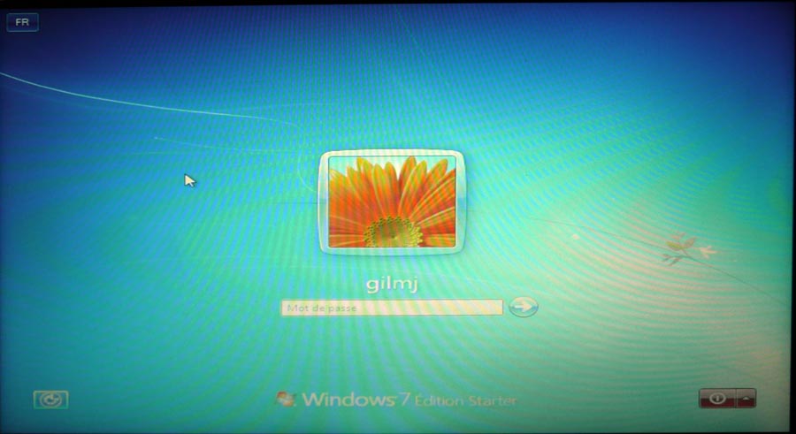

J'ai un mini ordi Samsung sans lecteur de CD avec Windows 7.
Je viens d'installer la clé 3G+ de SFR et quand l'instal a été finie, l'ordi a redémarré mais maintenant je ne peux plus entrer dans Windows car il me demande un Password.
Je n'ai jamais mis de Password dans cet ordi (ni admin, ni autre).
Avez-vous déjà eu ce type d'anomalie et comment s'en sortir.

          Je pense qu'il s'agit de l'écran Windows car il y a le nom de l'ordi au centre avec la case password, le boutons M/A en bas/droit, l'incone de option ergonomiques en bas/gauche, en haut à gauche la langue et au centre/bas au milieu "Windows7 Edition Starter".
          Aucune info sur SFR.

          Tous les modes de redemarrage ont été tentés, avec, sans, toutes les possibilités avec l'écran de F8, mais toujours retour à l'écran décrit dans le message précédent.

            essayez de nous faire une photo de votre écran pour mieux comprendre, passez par ici
            http://img44.xooimage.com/fr/
            puis copiez le lien qui vous sera donné, et le mettre dans votre prochain message.

              Sans MdP rien de plus : "Le nom de l'utilisateur ou le mot de passe est incorrect"

                C'est très sympa, mais ne me dites plus que c'est trop bête ou que c'est simple, je n'ai aucun accès à Windows (bureau) donc pas accès au Cdes CMD, les manip avec F/5/6/7 ou 8 finissent toujours par l'écran du PW.
                Tout est bloqué au chargement de Windows par ce Password quelque-soit le choix du mode de démarrage.

                  la touche F4 lance la partition recovery, mais je ne sais pas s'il y a la fonction réparer, si vous lancez la partition, il est fort probable qu'une nouvelle installation se lance, donc les données seront perdues.
                2. Cette fonction est radicale mais efficace.
                  Il reste un test à faire : remettre la clé SFR 3G+.
                  Cette remise à 0 du système pose quand même la question de "l'inviolabilité" de l'ordi en cas de vol, puisque ce que recherchent ceux qui emprunte ce type de matériel, c'est surtout le contenant et non le contenu.
                  Avec cette manip, le contenant est configuré avec les paramètres de l'emprunteur.
