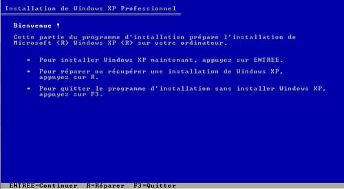

  8. Holy_2010 Messages postés 1354 Statut Membre 94
    Tu veux réparer donc tu appuies sur R.
  9. davielsons-enfer Messages postés 315 Statut Membre 16
    OK mais étant aller sur 2 sites différents pour " XP fichier corrompu" dont CCM
    on m'a dit de ne pas faire R mais entré
    par la suite j'avais 3 choix pour y installer dans mes docs dans un fichier non utilisé de 8 MO et un dernier que je connais pas
    et j'ai voulu tester de l'installer dans mes docs on m'a tout de suite averti qu'il y avait déjà un XP et qu'il y avait un risque de perte de fichiers et autres , donc je me suis arrêter et j'attends des réponses de la part du forum , ou sinon j'irais voir un réparateur
    Merci encore de vos réponses ,
    Cordialement
  10. diablond Messages postés 183 Date d'inscription   Statut Membre Dernière intervention   48
    tu choisis de "Réparrer" appui sur "R"
    Un ecran noir apparait (interface DOS)
    on te demande de choisir une sessin et tu mets "1" et tu appui sur "Enter"
    Tu saisis le mot de passe de ta session (si y en a pas, tu saisis rien) et tu valide
    une fois terminer, tu tape la commande : "chkdsk /r" pr réparrer ton DD.
    et tu relance ton ordi.
