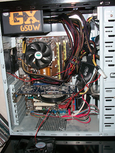

        2. Re ^^ j'ai reçu mon alim et je reviens vous en donner des nouvelle, donc... Le problème persiste T_T écran brouillé et redémarrage tout seule... comme toujours...
          1. C'est peut-peut être un problème plus grave.
            Vérifies que la carte graphique n'est pas endommagée, que rien n'a cramé dans ton ordi
          2. a priori je n'ai rien qui ai cramé, j'ai ouvert le PC et j'ai fais tourner un jeu pour voir comment ça se passai à l'intérieur et j'ai vu que mon GPU chauffais vraiment beacoup (jpense que c'est normal si je tournais un jeu mais bon...)
            et dernierement au niveau du problème ça a freezé sur Lineage, et rebootage avec écran brouillé sur Bioshock : /
            Mon GPU est un "sapphire HD4850 1go fansink DualSlot" et n'avais pas l'air endommagée lorsque j'ai vérifié... : /
