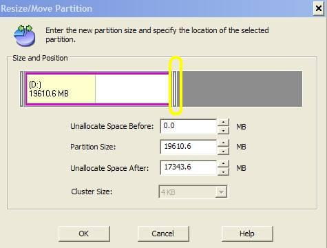

    3. dans easeus tu clic sur C puis sur "rezise/move" tu dois voir ta partition + une partie gris/noir avec entre les 2 un trait rouge , tu déplace la barre jusqu'au bout normalement 10go.
      ensuite tu clic ok et "apply" et tu redémarre

      1. Ca ne marche pas, je peux pas bouger la barre...
    4. tu as bien la meme image qu'ici avec la barre entourée a déplacé.
      1. Non justement ! je n'ai pas la barre blanche ! Ma barre est toute jaune claire et il n'y a pas de truc gris... Il y a le truc gris dans l'autre disque local, celui que j'ai déja réduit
    5. alors la je vois pas , si les partitions sont sur le meme disque dur normalement il n'y a pas de souci pour réduire et étendre avec easeus.
