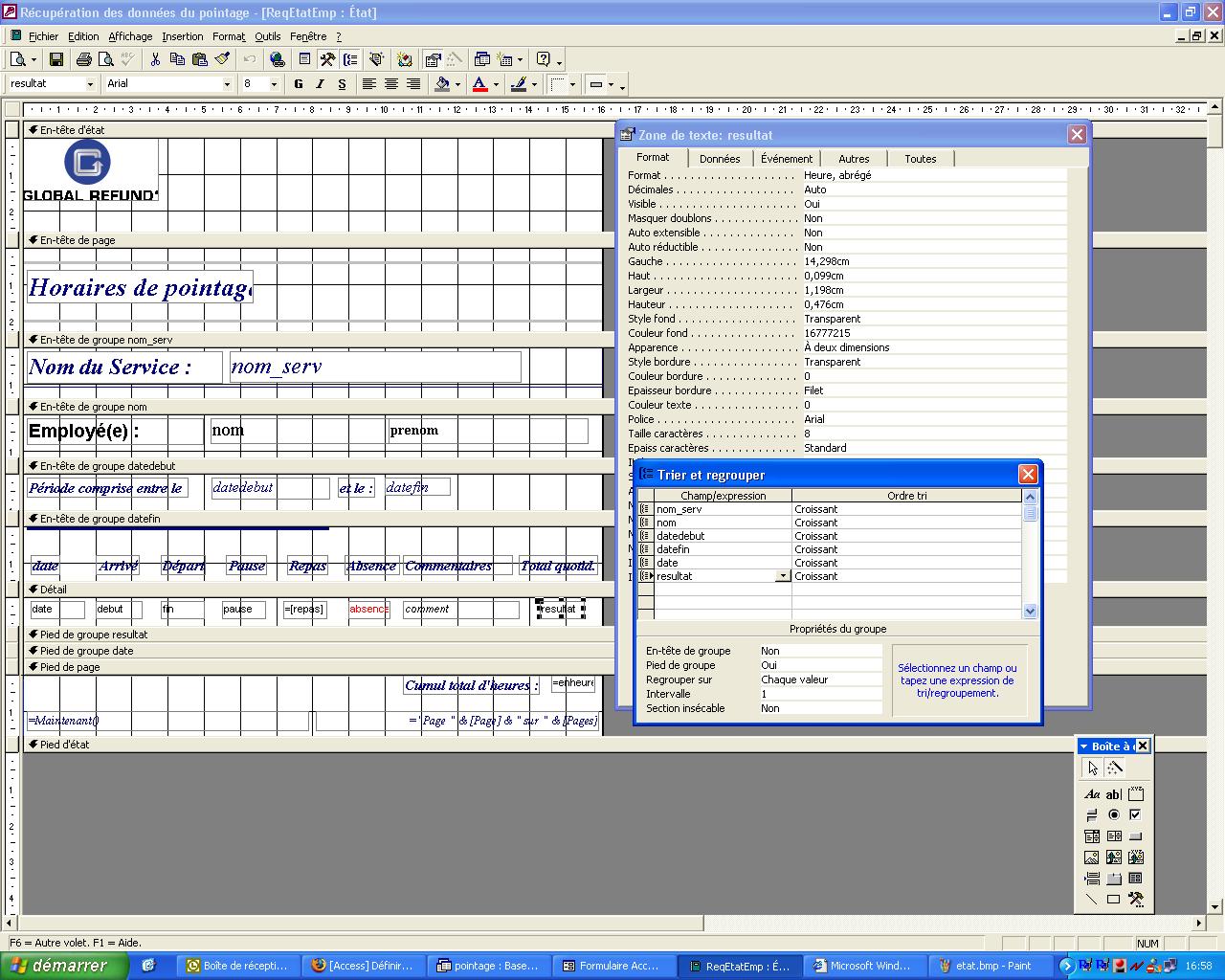

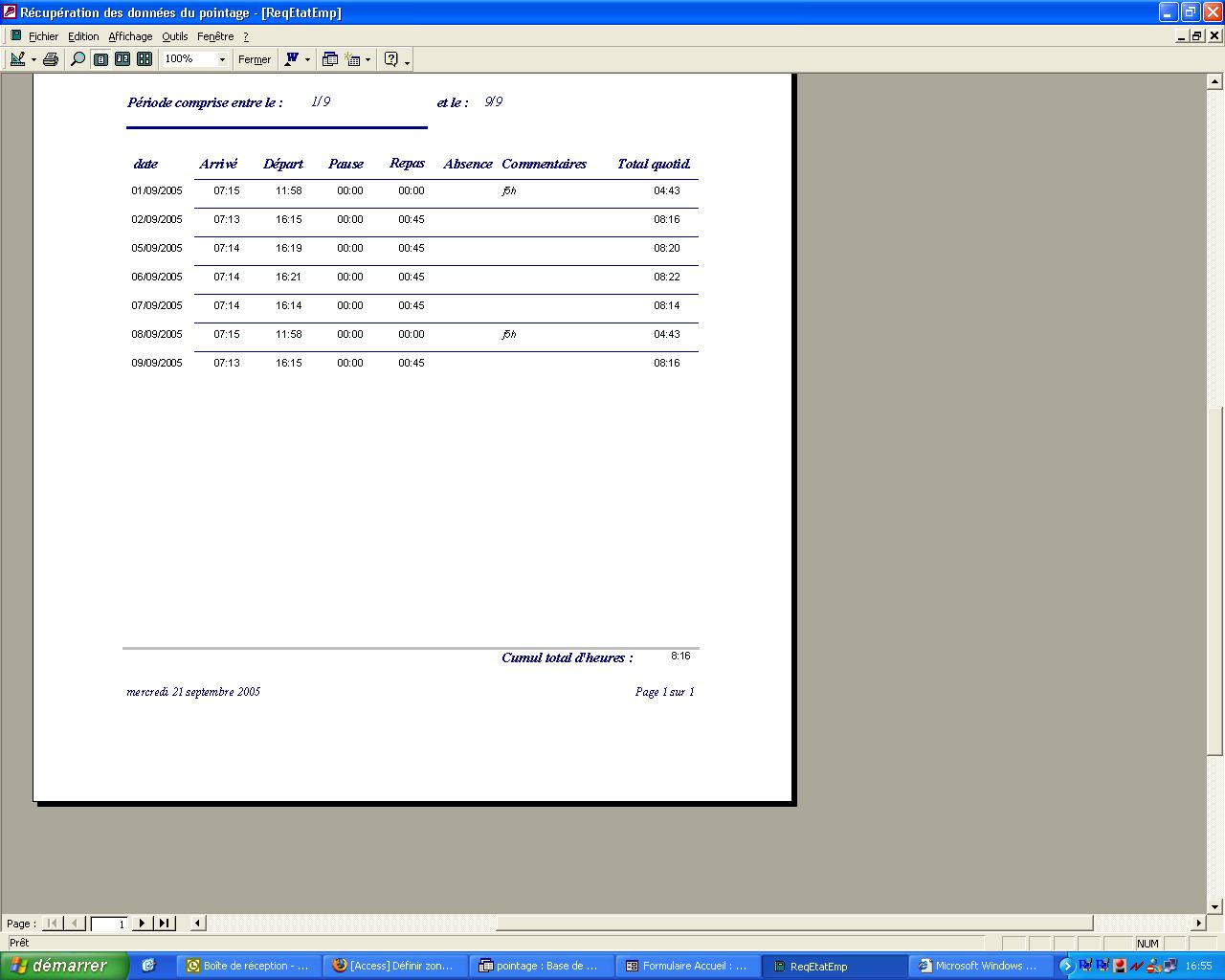

J'ai désormais à la place du nombre total d'heures effectuée sur la période, le total d'heure effectué sur le dernier jour de la période.
voici la photo :
http://www.sheraf.com/preview.jpg
Voici l'état en mode création avec un peu plus de précisions peut-être:
http://www.sheraf.com/cr%E9ation.jpg
Je ne sais pas si ca pourra t'indiquer quelque chose.

Bon, ta zone en pied de page qui calcule le total, je ne vois pas ce que tu as mis en source, du moins en paramètres de ta fonction 'enheure'.
Tu as mis enheure(resultat) ou en heure(somme(resultat)). ?
Si tu as mis enheure(somme(resultat)) et que ça ne fonctionne pas, essaie de créer une zone (zone1) avec =somme(resultat) pour voir, et crées ensuite une zone avec =enheure(zone1).
Au pire evoies moi la base...
