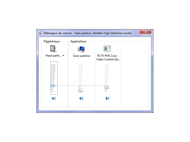

      1. Tous est normale il y'a aucune croix et tous les volume sont au MAX

        1. J'ai tous comme la photo
          mais j'ai en péréphérique que Haut-Parleurs
