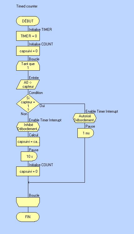

Bonjour je suis en terminal SSI et je dois m'occuper de la programmation pour guider un mal voyant et l'aider a barré un voilier, j'ai réussi a faire tout le programme et a le faire avec flowcode mais il ne me reste plus qu'a faire l'acquisition du signal du capteur qui indique le nord pour ensuite guider le mal voyant par rapport a un cap, celui ci délivre un signal rectangulaire les temps bas ne bouge pas ( 65ms), seule les temps hauts varie entre 0.5ms à 37ms (1° à359°). J'ai beaucoup chercher comment faire et le prof ma conseiller d'utiliser les interruption mais ne savais pas s'en servir alors ils a dis "va voir sur internet" . Ne trouvant rien j'ai demander conseil a un autre prof qui ma fais un petit bout de programme et m'a affirmer qu'il marchais mais ne m'a rien expliquer, ainsi je ne suis pas sur que le programme marche j'aimerais un petit peu d'aide pour que l'on m'explique et me dis ci celui ci marche.

PS : piece jointe, programme et sa macro
