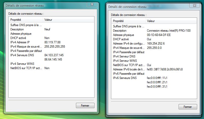

Dsl du double post mais voici un screen des détails des connections : https://nsm03.casimages.com/img/2010/04/10/100410124335641945801961.jpg
A gauche c'est ma connection Neuf, en filaire
A droite c'est ma connexion sans fil, en ad hoc pour mon ipod touch (oui j'ai réussi à connecter mon itouchau wifi via ad hoc :) ) -

Sur une connexion adsl, avec un seul pc connecté sur la box, le pc peut prendre la même adresse que l'ip internet.
C'est seulement quand on active le mode routeur, nécessaire pour connecter plusieurs pc, que l'on initialise donc un réseau local, avec des ip locales de type 192.xxx
cf : https://www.commentcamarche.net/faq/2843-mode-routeur-des-box-freebox-livebox-aol-neuf-alice-box#differences-entre-le-mode-routeur-et-normal-d-une-box
