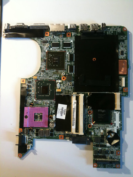

j'ai un problème avec un pc (HP pavillon DV9649em) que l'on m'as passé pour que je le répare.
Au début il démarrait mais l'affichage était bizarre (plain de freeze et de carré de couleur) et je ne pouvait le lancer qu'en mode sans échec. Je pense que c'est la carte graphique qui était en mauvaise état.
Seulement hier je le démarre et il affiche le logo Windows correctement (sans problème d'affichage) et au bou de 10 secondes, il s'éteint tout seul et depuis impossible de le redémarrer. J'ai tout essayer, avec/sans batterie/alim. Je pense que la carte graphique est morte et peut être la carte mère avec (de toute façon si je doit changer la carte graphique elle est soudé sur la carte mère pour ce modèle).
J'ai donc démonté le pc. Mais maintenant que je suis face à cette carte comment savoir si c'est bien elle qui est morte?
Quelqu'un pourrait-il m'aider?

Tu veut que je fasse une photo de chaque composant, ou juste de la carte mère?
J'essaierai de faire ça dans le week end. -
Bon voila je t'envoi le lien pour la photo de la carte mère:
http://lh5.ggpht.com/...
Et une photo zoom sur la carte graphique que je pense etre le composant defectueux:
http://lh4.ggpht.com/...
Dit moi si tu a besoin d'autre photo.
Merci de ton aide -

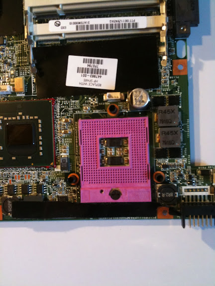

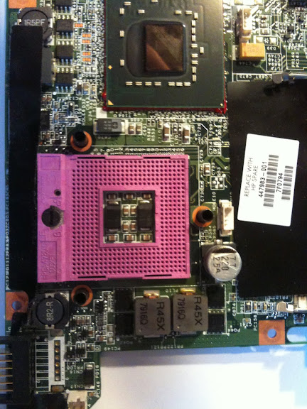

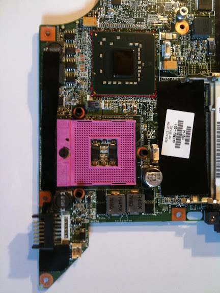

bonjour , la photo est pas trés nette mais je pense que le probléme se situe sur la ligne d'alimentation du processeur audessus du socket ce trouve un condo qui me semble est hs
Merci,
voila 3 autre photo plus nette et zoomé sur la zone que tu m'indique:
http://lh3.ggpht.com/...
Si ces photos confirment ce que tu me disais, peut tu m'en renvoyer en entourant le condo en question s'il te plais.
Merci beaucoup pour ta réponce. -
Probleme connu, puce Nvidia defectueuse . carte mere bonne pour la poubelle. Taper dans Google "hp pavilion nvidia hs", tu seras étonné !
Olivier -
difficile à voir , mais le condo marqué 220 µf et 25A me semble abimé , si c'est le cas cherche autour si un composant cms une résistance ou une diode n'est pas claquer , avec un multimètre fonction ohm si résistance infini entre les deux poles du même composant . Mesure en inversant les pointes de touches à chaque fois que tu doutes d'un composant . De toute manière si le condo est abimé il est à changé
