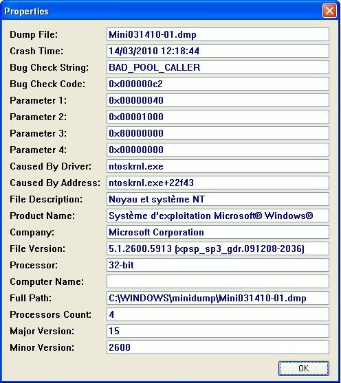

bonjour,
Pour fameux écran bleu.
Installez BlueScreenView
En le lançant, les erreurs d'écran bleu s'afficheront en ligne(s).
Postez les codes d'erreurs tel que sur cette image.
Prenez l'erreur de la 1ière ligne (en haut).
S'ils y en a d'autre à des dates très très récentes, avisé et ont vérifiera ça après.

Logfile of Trend Micro HijackThis v2.0.2
Scan saved at 00:22:16, on 14/03/2010
Platform: Windows XP SP3 (WinNT 5.01.2600)
MSIE: Internet Explorer v8.00 (8.00.6001.18702)
Boot mode: Normal
Running processes:
C:\WINDOWS\System32\smss.exe
C:\WINDOWS\system32\csrss.exe
C:\WINDOWS\system32\winlogon.exe
C:\WINDOWS\system32\services.exe
C:\WINDOWS\system32\lsass.exe
C:\WINDOWS\system32\nvsvc32.exe
C:\WINDOWS\system32\svchost.exe
C:\WINDOWS\System32\svchost.exe
C:\WINDOWS\system32\spoolsv.exe
C:\Program Files\Creative\Shared Files\CTAudSvc.exe
C:\WINDOWS\Explorer.EXE
C:\Program Files\Fichiers communs\Apple\Mobile Device Support\bin\AppleMobileDeviceService.exe
C:\Program Files\DeviceVM\Browser Configuration Utility\BCUService.exe
C:\Program Files\Bonjour\mDNSResponder.exe
C:\Program Files\Fichiers communs\Nero\Nero BackItUp 4\NBService.exe
C:\Program Files\ASUS\EPU-4 Engine\FourEngine.exe
C:\Program Files\DeviceVM\Browser Configuration Utility\BCU.exe
C:\WINDOWS\system32\CTHELPER.EXE
C:\Program Files\Norton Internet Security\Engine\16.8.0.41\ccSvcHst.exe
C:\WINDOWS\system32\RUNDLL32.EXE
C:\Program Files\Fichiers communs\Logitech\G-series Software\LGDCore.exe
C:\Program Files\iTunes\iTunesHelper.exe
C:\Program Files\Internet Download Manager\IDMan.exe
C:\Program Files\SuperCopier2\SuperCopier2.exe
C:\WINDOWS\system32\wbem\wmiprvse.exe
C:\Program Files\Logitech\SetPoint\SetPoint.exe
C:\Program Files\iPod\bin\iPodService.exe
C:\Program Files\Fichiers communs\Logishrd\KHAL2\KHALMNPR.EXE
C:\Program Files\Internet Download Manager\IEMonitor.exe
C:\Program Files\PC Connectivity Solution\ServiceLayer.exe
C:\Program Files\PC Connectivity Solution\Transports\NclUSBSrv.exe
C:\Program Files\PC Connectivity Solution\Transports\NclRSSrv.exe
C:\WINDOWS\system32\ctfmon.exe
C:\Program Files\Mozilla Firefox\firefox.exe
C:\Program Files\NirSoft\BlueScreenView\BlueScreenView.exe
C:\Program Files\Trend Micro\HijackThis\HijackThis.exe

Salut mike, j'ai essayé les manipulations que tu m'as dit de faire, mais c'est toujours pareil, je n'arrive pas à décompresser mes fichiers et mon ordinateur redémarre toujours avec cet ecran bleu... j'ai le dernier rapport si ça peut aider.. http://i775.photobucket.com/albums/yy33/volkno_xv3/Sanstitre6.jpg
Avant tout je vois que ta carte mère (si c'est bien [celle-çi http://www.ldlc.com/fiche/PB00090603.html] ) dispose d'un chipset graphique intégré (ATI Radeon HD 4200 ) . Or tu as une carte graphique donc il ne faut pas cumuler les deux ( ATI Radeon HD 4200 n'est pas une carte graphique mais grossièrement ça remplace un carte graphique pour les gens qui n'en n'ont pas besoin) . Pour régler ce problème tu dois désactiver ce chipset . Pour cela tu dois aller dans le bios (tapoter la touche "suppr" au démarrage ou "F2" ) et faire ce qui suit : Advanced >> Chipset >> internal graphics >> internal graphics mode : Disable
Apparemment cela correspond à ta carte mère mais il est possible que ce ne soit pas ça donc si tu as un doute ne touche à rien et consulte le manuel de ta carte mère .
Essaie ceci et dis moi si le problème est toujours présent .
Merci -
Pas besoin de photo.
Que les codes tels que sur l'image du message initial.
Qui sont facilement accessibles, après un double-clique sur la ligne à gérer.-
