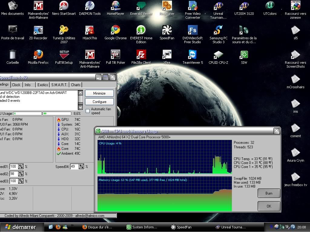

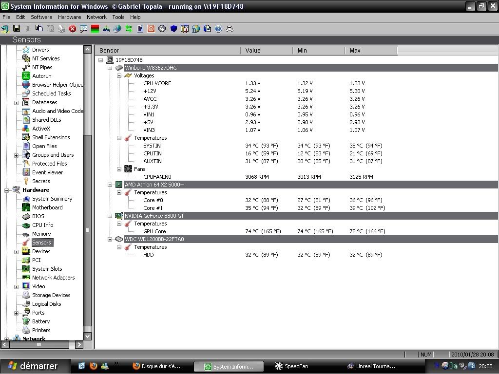

tu clic sur CAPTEURS -
en effet je pense que speedfan n'est pas très efficace en terme de precision :) .
avec siw :
http://i244.photobucket.com/albums/gg9/sharingan67/Sanstitre-6.jpg
http://i244.photobucket.com/albums/gg9/sharingan67/Sanstitre2-1.jpg
donc le problème ne vient pas d'une surchauffe d'après les temperatures .
D'ou peut venir ce problème de disque dur?
merci :) -
