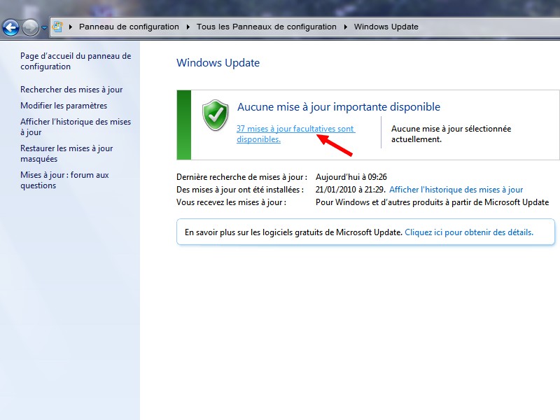

  8. Contributeur
    re
    voir photo
    http://cyber-chateau-du-bricolage.xooit.com/image/28/4/7/9/sans-titre-14d1b2c.jpg.htm
      re
      allez dans panneau de configuration, puis clic sur windows update
      1. je suis allée dans windows update afficher mises à jour, mais je n'ai pas de ligne comme sur ta photo : realtek semi conductor - other hardware - realtek ac
