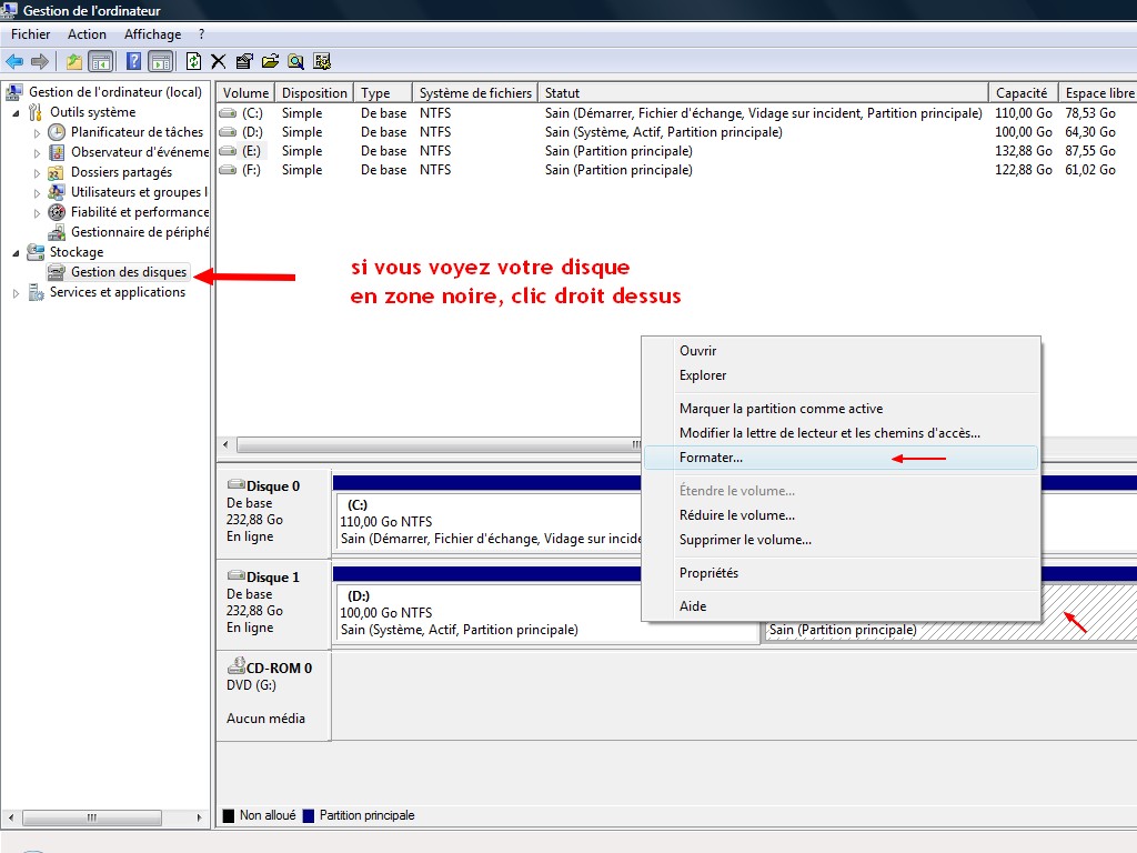

après le clic droit sur ordinateur, puis gérer, vous devez avoir ça
voir photo
http://img48.xooimage.com/files/b/7/d/sans-titre-1-16e3026.jpg -
Je me suis rendu sur l'écran que montre votre capture, mon disque n'apparaît pas sur la liste en haut de la page mais en bas, en zone noire, et je n'ai pas d'option pour le formater... J'avoue que je me sens bien perdu!

il est possible que selon la taille du disque, qu'il ne vous propose pas de formater, mais vous devez avoir la possibilité de partitionner.
essayez de le partionner en deux, puis après sur chaque partition faire un clic droit et formater.
la zone noire correspond bien à votre disque usb !!! -
Le formatage est en cours (ce qui est possible grâce à vos conseils). Je sens que ça va être long, à peine 1% en plus de 5 minutes! Merci beaucoup de m'avoir permis d'autant avancer, je vous tiens au courant si jamais un nouveau problème se présente...
Le formatage est terminé, le disque dur apparaît dans le menu "Ordinateur". Je l'ai reformaté immédiatement, et maintenant il marche comme si de rien n'était. Merci beaucoup pour votre aide, sans vous je retournais au magasin demain!
