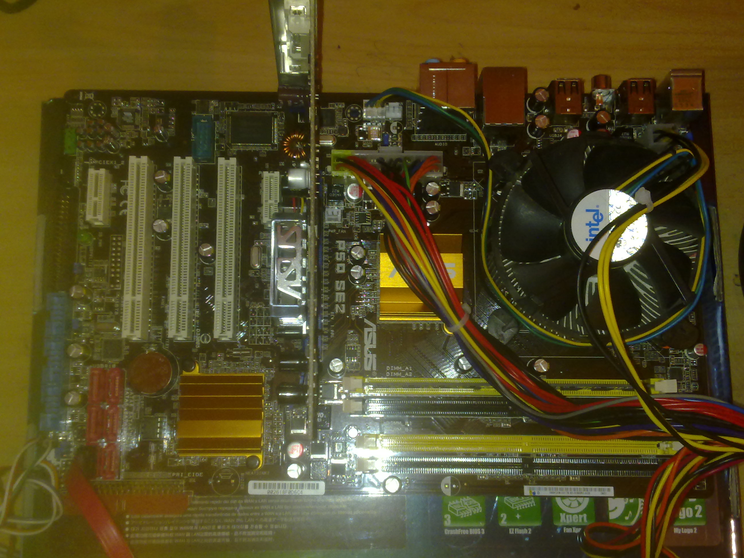

          vous pouvez faire une plusieurs photos des branchements de la carte mère, et les mettre ici
          passez les par ce lien, puis copier le lien qui vous sera donné, et le coller dans votre prochain message.
          1. commen je poste une photo
        6. Contributeur
          re
          désolé, j'ai oublié le lien
          http://img44.xooimage.com/fr/
          clic sur parcourir naviguez dans le dossier là ou vous avez enregistré vos photos, cliquez sur la photo, puis cliquez sur envoyer, un lien vous sera donné, vous le copier, puis le coller dans votre message.
