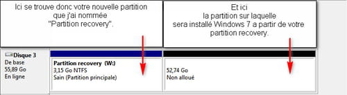

          je vais essayer de récapituler "simplement" la méthode .
          1. ton disque dur est donc branché en externe.
          2. une partition d'environ 4GO est présente sur ce disque externe. (le reste peut être soit partitionné ou bien en "espace libre non alloué , ce n'est pas un problème .)
          3. tu copie la totalité de ton dvd de Windows 7 , sur la partition de 4GO.
          5. tu repère la lettre qui est attribuée a cette partition de 4GO.
          et tu adapte les commandes en fonction de la lettre de cette partition !
          6. tu monte ce disque dur dans le pc et tu démarre le pc sur ce disque .
          lancer l'installation de Windows sur la partition située a coté de la partition recovery que tu as crée , (installation personnalisée, et options avancées des lecteurs) : Installation Personnalisée
          et normalement pas de soucis .

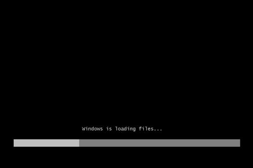

                1. re:boot sur celle ci .
                  la j'avoue une lacune comment tu fais ou je suis fatigue et ne comprend de moins en moins tant d'infos a assimiler je suis larguer booter avec un cd ça oui mais si j'ai bien compris tu allume le dd externe et tu redemarre le pc c'est cela a plus
                    re:
                    quand je parle de booter sur le disque externe je parle exactement de la même chose que de booter sur un cd / dvd.
                    pour faire cela il faut que tu règles déjà ton bios pour qu'il puisse permettre le boot sur un périphérique usb .
                    (si ton bios le permet !)
                    ensuite c'est simple, tu t'assure que le disque est bien branché et tu redémarre ton pc et tu appuies sur la touche qui te permet de booter sur cd/dvd sauf que la tu auras pris soin de régler ton bios de façon a ce qu'il boot sur ton disque dur externe "avant " le disque dur du pc et "avant" le lecteur cd !
                    /!\ Attention:
                    booter sur ce disque externe ne doit se faire dans ton cas qu'a des fins de test !

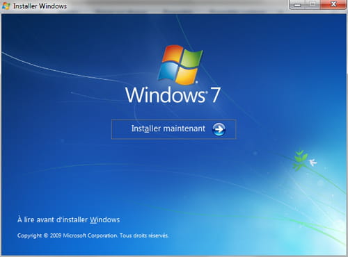

                    si le disque dur externe boot correctement tu devrais apercevoir Cet écran
                    puis Celui ci
                    arrivé la tu seras sur que ton disque externe est bootable, il ne te resteras plus qu'a monter définitivement ce disque externe entant que disque systeme principal dans ton pc et de remettre tes réglages de bios comme avant .
                    lorsque tu redémarreras ton pc , le boot se fera directement sur cette partition et là tu pourras lancer l'installation sur l'espace restant de ce disque .
                    aide toi au besoin de cette astuce : https://www.commentcamarche.net/faq/20873-windows-7-installation-personnalisee-mise-a-niveau
                    en prenant garde de bien sélectionner l'installation personnalisée , et non la mise a niveau du système existant .

                      tout est normal. comme je te l'indiquait dans ce message: https://forums.commentcamarche.net/forum/affich-15182069-recovery#27
                      le démarrage a partir du disque dur externe doit être fait , juste pour tester si ton disque est bootable .
                      bonne nouvelle ça a l'air d'être le cas :)
                      maintenant il ne te reste plus qu'a monter ce disque dur dans ton pc, et démarrer l'installation a partir de cette partition recovery et suivre la méthode d'installation personnalisée comme je te le préconisais sur ce même message .
                      boot a partir du disque dur remonté dans le pc -> choisir l'installation personnalisée -> au moment de choisir "où" installer seven , choisir l'espace libre restant sur ce disque dur (en prenant garde de ne pas installer sur l'autre disque dur de ton pc qui pourrait contenir des données ou ton autre système).
                      tu y est presque là ;).

                      @blek-le-rocla partition recovery n'apparaît pas dans mon gestionnaire de disque
                      alors là c'est surprenant !
                      a quel endroit (sur quel disque, quelle partition as tu installé seven ? vois tu encore ta partition vista dans tout ça ?
                      j'ai bien peur que même si tu as bien choisi une installation personnalisée, tu n'aies pas sélectionné la bonne partition : /
                      peux tu me faire une capture d'écran de la gestion des disques ?
                    5. @moudubulbere:j'essaie par tout les moyens de faire une capture d'écran impossible il y a bien une solution bon sur gestionnaire; recovery syteme actif partition principale C: sain(démarrer, fichier d'échange vidage sur incident,partition principale)D:sain(partition principale E:sain(actif,partition principale) j'oubliai recovery:4,00Go ntfs C:461,76Go ntfs D:19,53Go E:278,43Go ntfs bonne soirée a toi
                  3. re:merci pour l'info demain un peu de mécanique et on démarre vaille que vaille je te tiens au courant de l'évolution bonne soirée a plus \\\\\
                    1. re( je n arrive pas a faire une copie de mon gestionnaire) donne moi la marche a svp suivre par contre le recovery apparaît dans gestion de disque mais pas dans ordinateur quand tu clic dessus c d e c est tout vista est la mais pas démarrable
                      1. re: j espère que c'est bon a plus:Le lien a été créé: https://www.cjoint.com/?mdaxXUnI43
                          re . bon tout est là mais un detail m'interpelle, la partition recovery devrait normalement être marquée comme la partition de démarrage , ce qui n'est pas le cas sur ton gestionnaire de disques .
                          as tu verifié que des entrées de démarrage n'etaient pas masquées en fait ? voir capture : http://img23.imageshack.us/img23/2167/screenshot00008t.png
                          si aucunes autres possibilités de démarrage ne sont présentes, j'ai bien peur qu'en fait, cette astuce ne puisse s'appliquer a une configuration en dual boot .
                          ou alors il 'y a une erreur quelque part que j'ai du mal a cerner.
                          j'attends tes réponses et selon, nous aviserons pour retrouver ton vista .
