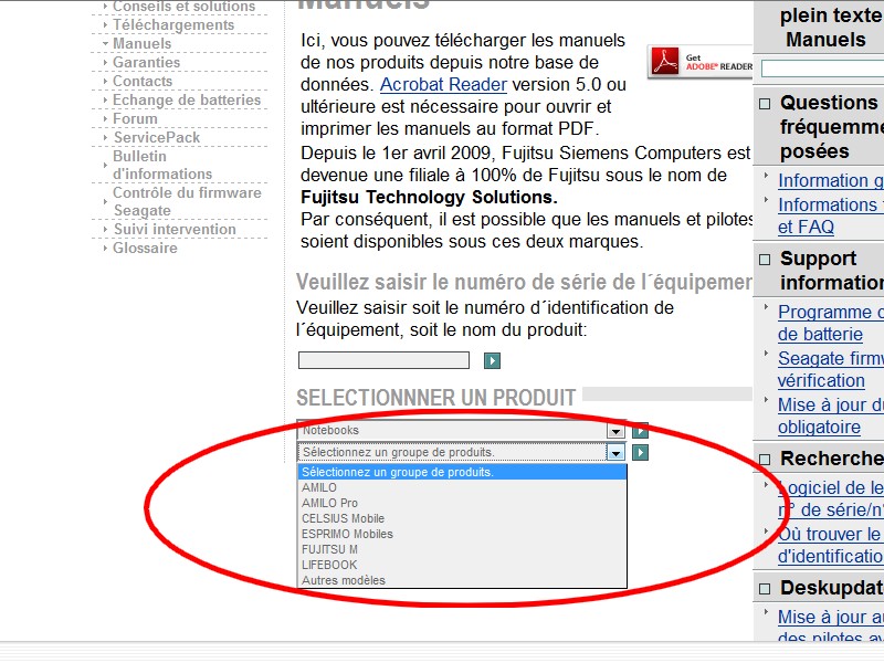

    http://support.ts.fujitsu.com/FR/support/linkapplication.html?LNG=FR&ID=&IDNR=35304300005&OS=&ProductID=&Action=&SearchFor=&Productname=&
    et voir la notice,
    essayez la touche F8 au démarrage, et voir ce qui est indiqué.
