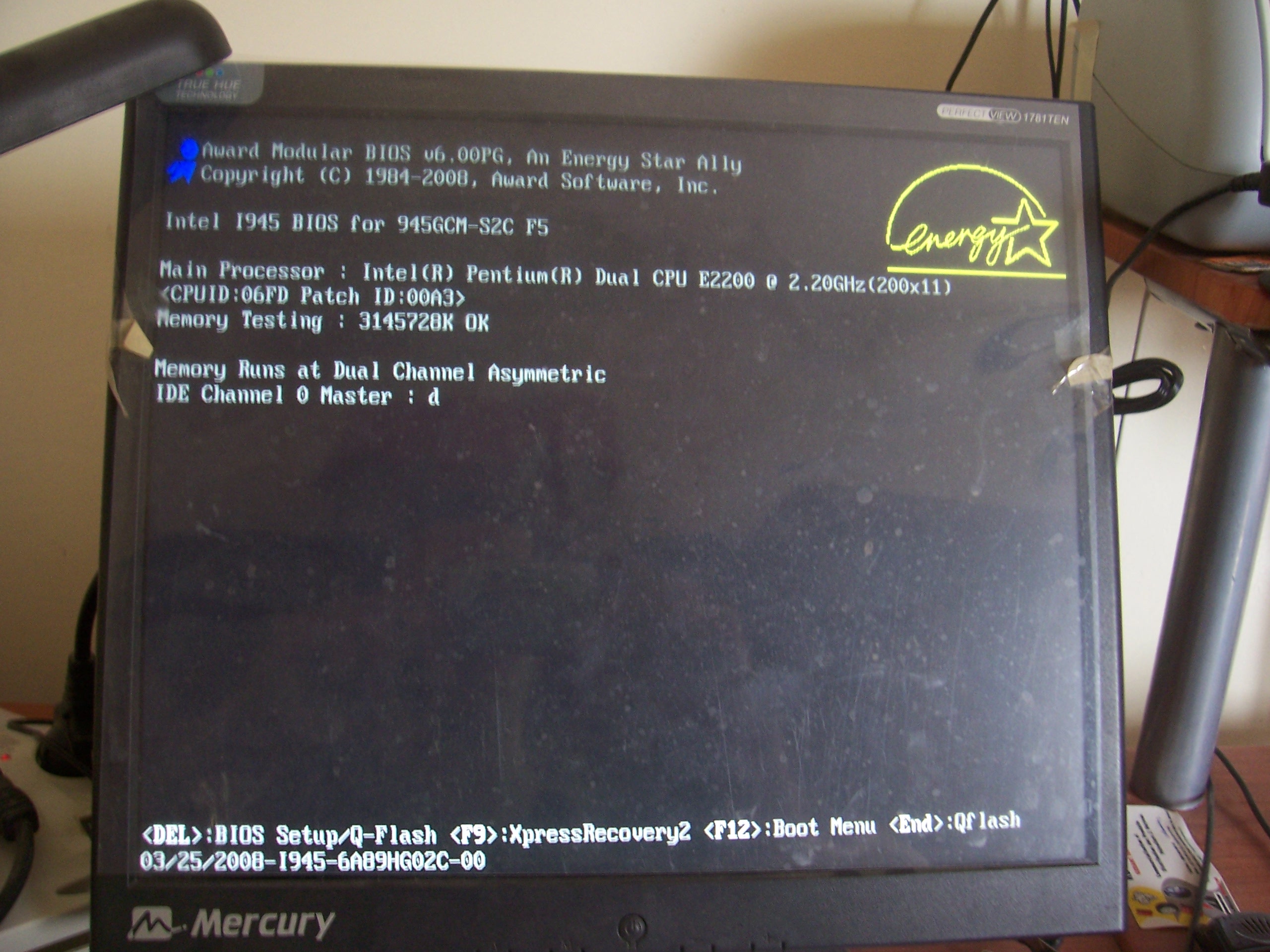

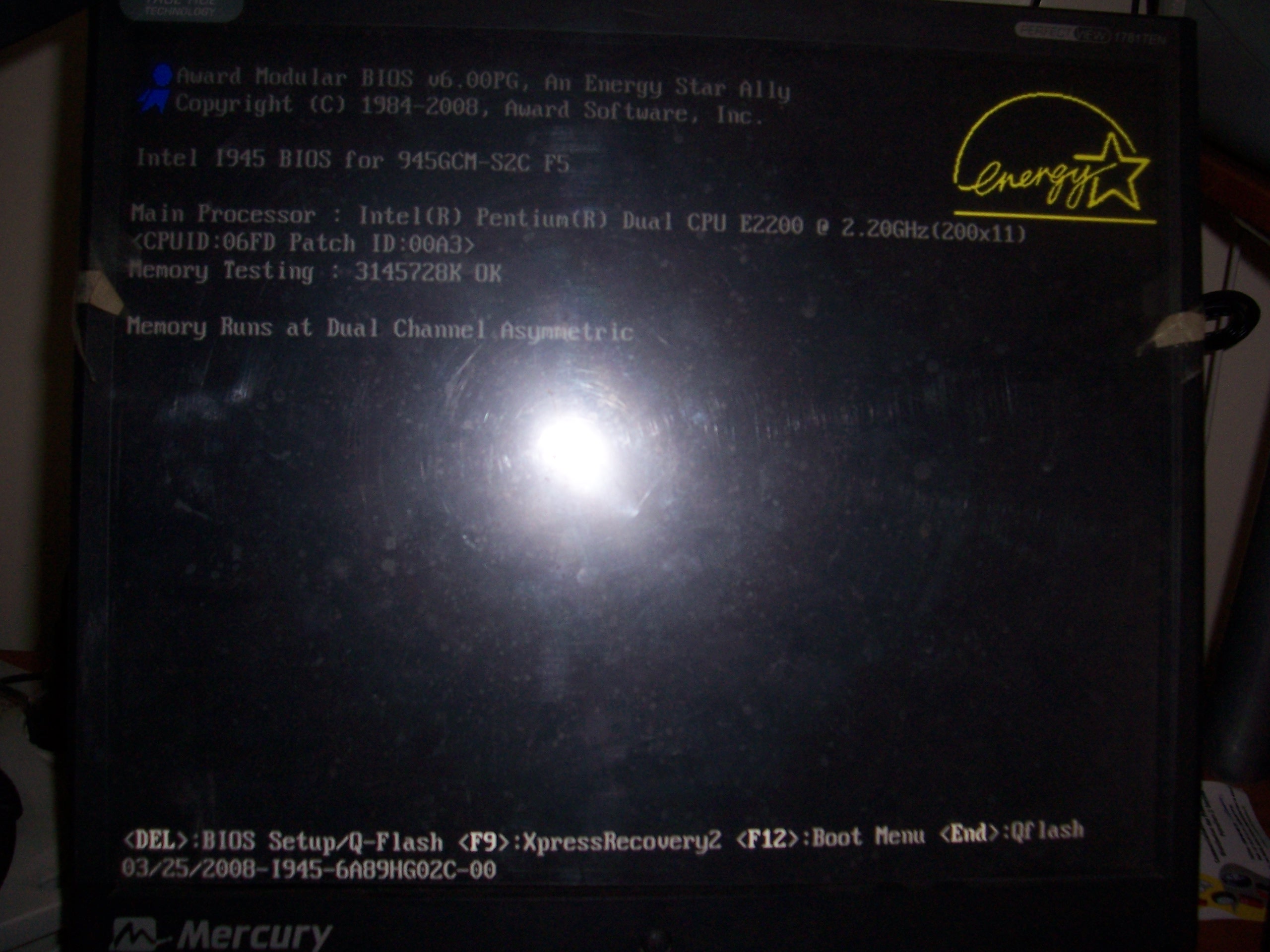

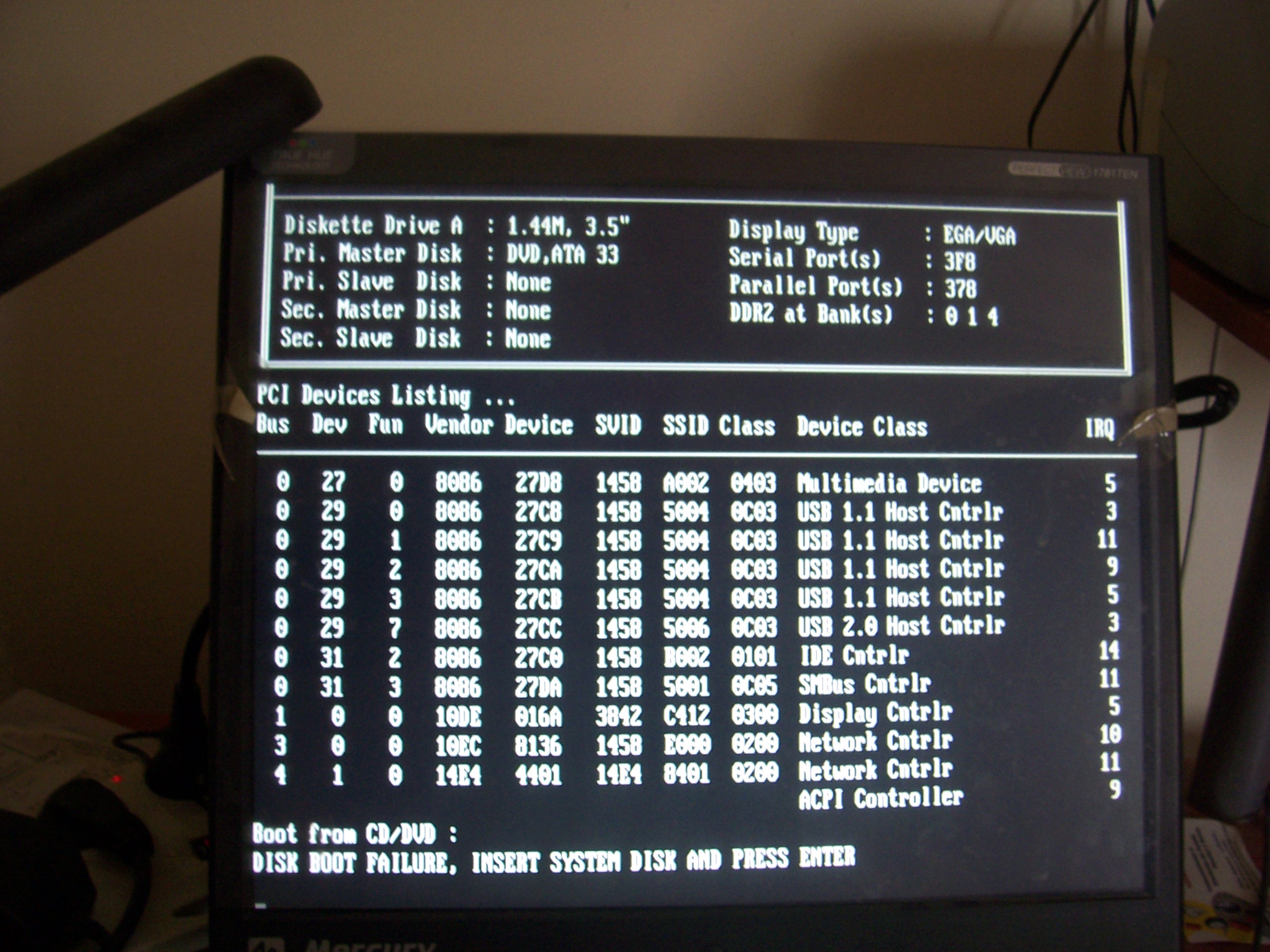

            voila les screens demandé:
            screen 1 (prise d’écran) : http://img42.xooimage.com/files/f/c/c/prob-foto-pc-001-13361a7.jpg
            //2 : http://img26.xooimage.com/files/d/3/7/prob-foto-pc-002-133a9d4.jpg
            //3 : http://img28.xooimage.com/files/9/6/f/prob-foto-pc-003-133aa15.jpg
            //4 : http://img24.xooimage.com/files/0/9/7/prob-foto-pc-004-133aa17.jpg
            //5 : http://img48.xooimage.com/files/0/2/3/prob-foto-pc-005-133aa32.jpg
            //6 : http://img48.xooimage.com/files/c/e/b/prob-foto-pc-006-133aa3b.jpg
            //7 : http://img20.xooimage.com/files/8/7/3/prob-foto-pc-007-133aa45.jpg
            j'esper que grace a vous,je résouderai le probleme,car vraiment vous maitrisez bien le sujet

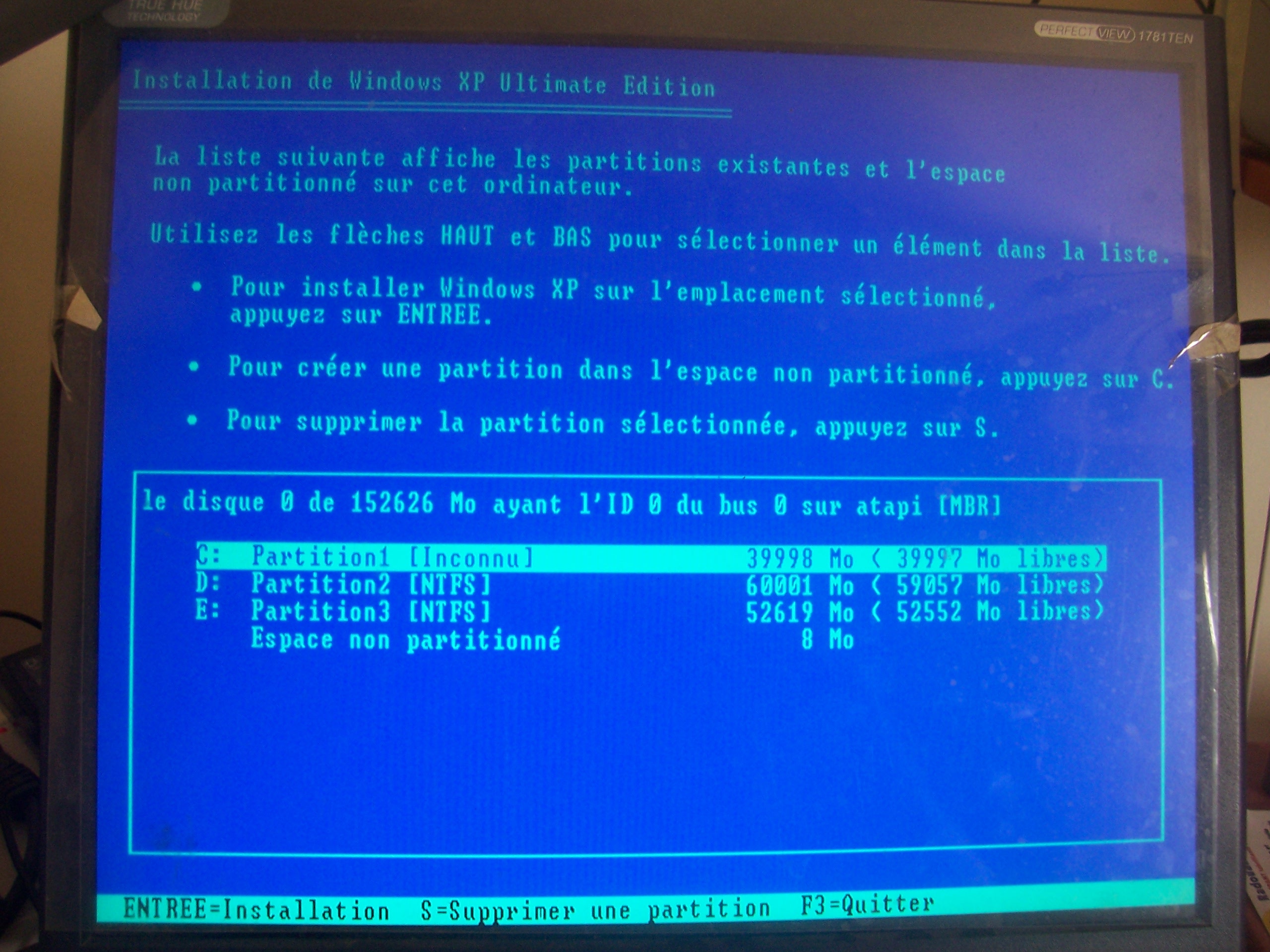

            sinon pour la réparation,et comme vous mavez conseillé de faire,j'obtiens pas suite a l'insertion du cd xp,la fenetre réparer comme vous m'avez dit ,mais il me propose seulement d'instaler tout court le logiciel(bizarre),le cd commence a charger tous les fichiers et etc,donc je l’ai arrété peur quil formate le pc,sans que jai sauvé mes données. Apercu sreen
            http://img20.xooimage.com/files/5/7/6/prob-foto-pc-autre-018-133aaef.jpg
            http://img42.xooimage.com/files/2/5/b/prob-foto-pc-autre-019-133ab00.jpg
            et je suis arrivé à ca :
            http://img42.xooimage.com/files/9/2/a/prob-foto-pc-autre-007-133ab27.jpg
            mais j’ai arrété desuite l’installation,en espérant qu’elle s’est pas éffectué réelement sur les disques,
            donc dites moi exla pkoi je recois pas la mention réparation ??? que faire ??

              sur cette copie d'écran http://img20.xooimage.com/files/8/7/3/prob-foto-pc-007-133aa45.jpg vous avez disk boot faillure, donc soit que le disque est HS, ou la nappe qui relie le disque à la carte mère à un problème ou débranchée, donc à vérifier en ouvrant le pc.
              vérifiez aussi dans le bios que le disque est bien auto.
            2. @exlacomment vérifier que le dd est hors service,un autre ma dit que il est vide,
              pour la réparation,que fais je pour avoir le choix pour le faire?
              Et qu'en est il pour la screen 7 et 1?

              http://img42.xooimage.com/files/9/2/a/prob-foto-pc-autre-007­-133ab27.jpg
              car en suivant votre conseil,jai pas trouvé la comande réparer,et je me suis retrouvé dans l'étape finale de formatage,jai bien peur,que meme si l'opération d'instalation n'a pas eu lieu,mais peut étre que le formatage a eu lieu???non?? parce que beaocoup de fichiers ont été chargés lors de l'insertion du cd xp.
              encore une fois,je me demande comment avoir l'cone réparatio,on trouve pas ce genre de cd ou utilitaire qui peuvent faire ca.

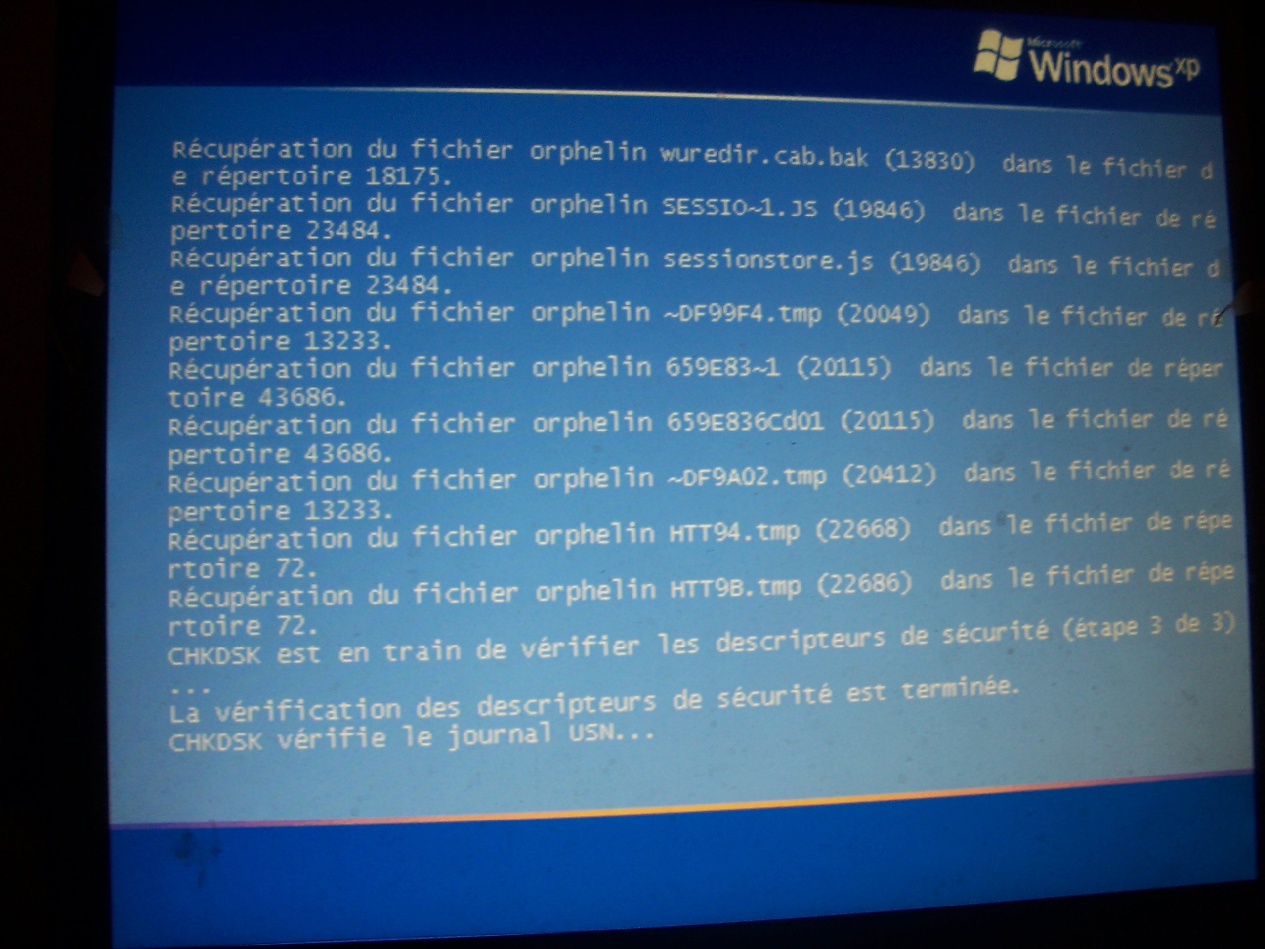

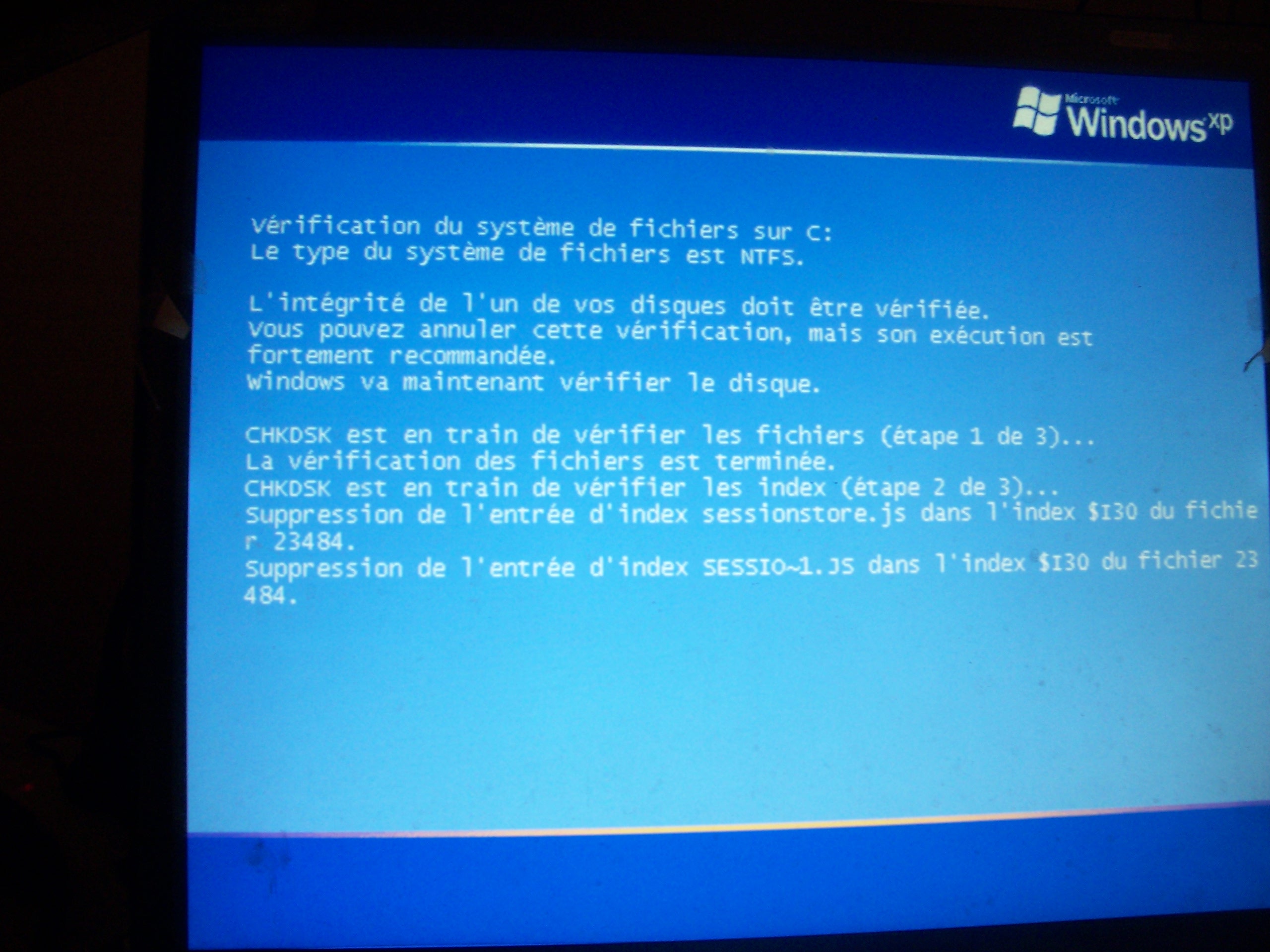

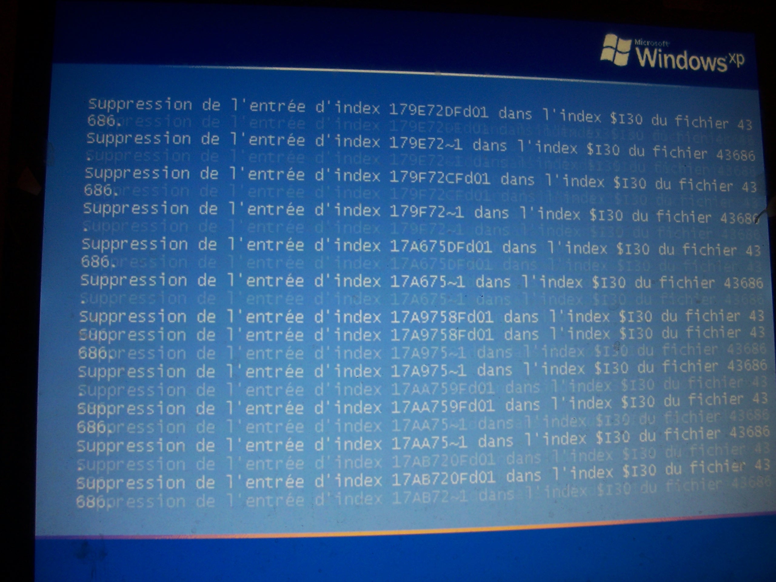

                    1. re...salut les amis,
                      et oui aprés quelque jour de bonheur,le mal revient,et la maladie continue de mon pc.
                      donc suite a la réparation de mon pc avec la console xp.j'ai pu redémarré aprés le pc normal,mais je ne vous cache pas,que chaque 2 -3 jours(cette fois c'est la 4emem)j'ai décidé de revenir a la charge afin de savoir ou SE SITUE LE MAL,?malgré le chkdsk et la réparation a deux reprises...
                      voila la dernier en date comme message d'erreur (toujours ces pages bleu qui interrompent le travail tout a coup):le fichier win32
                      http://pics.imagup.com/06/1258360006.jpg
                      et cette fenetre aussi(avant celle du haut)et comme on dit :va comprendre ce qui se passe à l'intérieur de pc bizarre,qui bloque quoi...):ici cé sur ntfs.sys?
                      http://pics.imagup.com/06/1258360799.jpg
                      s'il vous plait comme vous voyez sur les énnoncés des problemes,les causes différent a chaque fois,(est ce fiable ces messages d'erreur? 10/10?)
                      et encore autre message d'il ya 3 jours,(vous voyez sont dievrs),il s'agit de page bleu aussi erreur :ndis.sys(vs pouvez taper ca sur google)
                      je suis perdue,merci bien de m'aider si vous pouvez,
