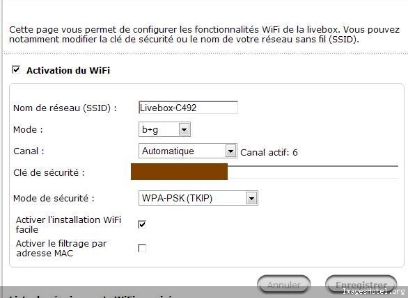

J'ai installé dernièrement Ubuntu-Linux (Ubuntu 8.04) sur mon ordinateur. Le problème et que je n'arrive pas à me connecter sur ma Livebox SAGEM (chose que je peux effectuer sur XP pro).
Je précise que ma carte Wifi est bien connectée , que ma livebox est bien en mode association quand j'essaye de me connecter et que j'ai pourtant suivi le lien suivant :

Livebox
http://www.imageshotel.org/images/toto1/probleme%20wifi.jpg

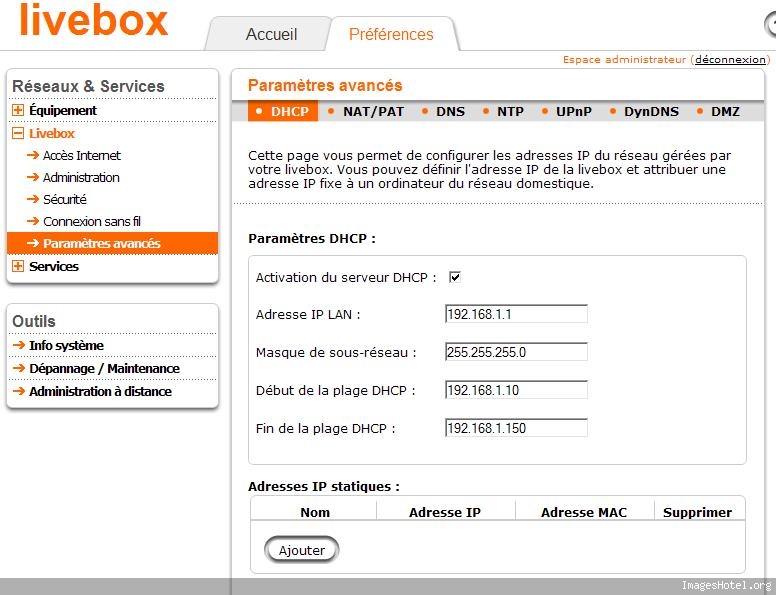

Le dhcp est activé dans ta livebox ? -

Livebox DHCP
http://www.imageshotel.org/images/toto1/probleme%20wifi%202.jpg
