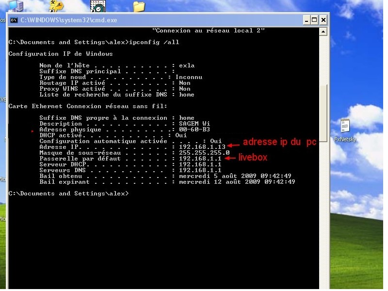

Contributeurre
clic sur démarrer, puis exécuter, tapez cmd
puis dans la fenêtre qui va s'ouvrir, tapez ipconfig /all
dîtes moi ce qu'il y a par rapport à la photo
