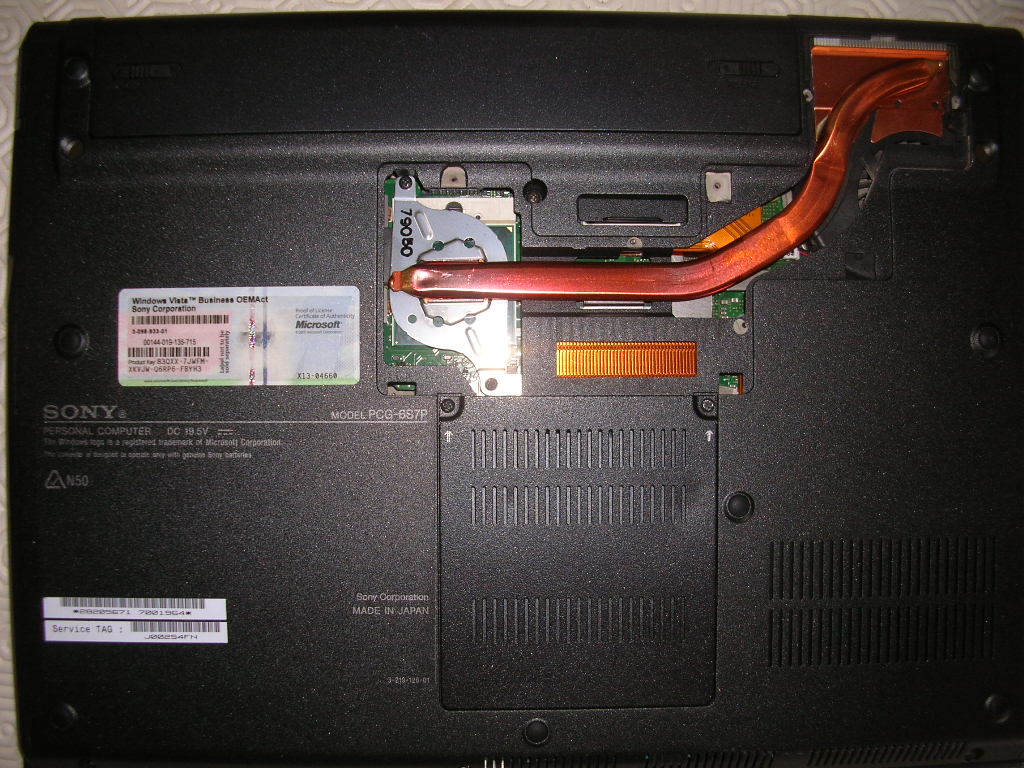

Contributeurune longue tige courbée??? aucune idée, mais il doit y avoir des trappes, dont une qui représente a peu pres un paquet de tabac a rouler....il y a peut etre ecrit HDD quelque part.
le disque se trouvre en dessous du pc.
a+
Contributeur
j'ai pris une photo de l'arrière du VAIO.
Comment pourrais-je vous l'expédier afin de localiser l'endroit où accéder au DD ? -
Contributeurre
en passant là http://img44.xooimage.com/fr/
une fois votre photo sélectionnée, clic sur envoyer, puis copier le lien dans votre message.
Contributeurretire la trappe en dessus de la tige en cuivre
