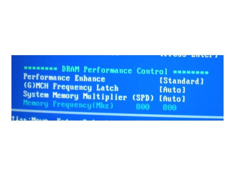

  2. Contributeur
    si vos barrettes sont compatibles, voir le réglage dans le bios
    voir photo
    http://img40.xooimage.com/files/1/a/c/sans-titre-1-1064178.jpg
    1. le bios de mon acer est tres minimaliste je ne peux que changer le boot sur cd ou hd ou usb + 2 ou trois reglages mais qui n'ont rien à voir avec la ram
