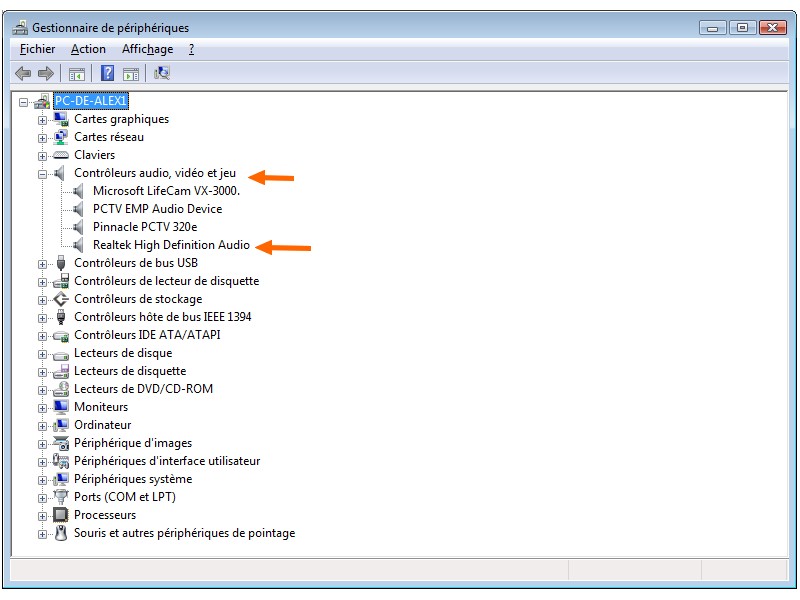

                      Puis j'ai suivi ta démarche : Gestionnaire de périphérique , j'ai pas carte son donc je suis allé sur "controlleur hd audio" je désinstalle, je relance une detection sur myconfig en cochant seulement ce que tu ma dit ^^ et bien sur au final il ne me propose rien de nouveau... (4heure que je suis dessus...) je donnerais tout pour récupéré mon son...
                      En bas à droite sur windows l'haut parleur est toujours suivi d'une croix rouge....
                    2. Eh bien dans le gestionnaire de périphérique le controlleur audio Hd n'apparait plus (suite à la désinstalation) je me souviens avoir essayé d'installé pas mal de driver (dont celui conseiller pour mon Acer Aspire 5930G sur le site du constructeur mais sans suite...)

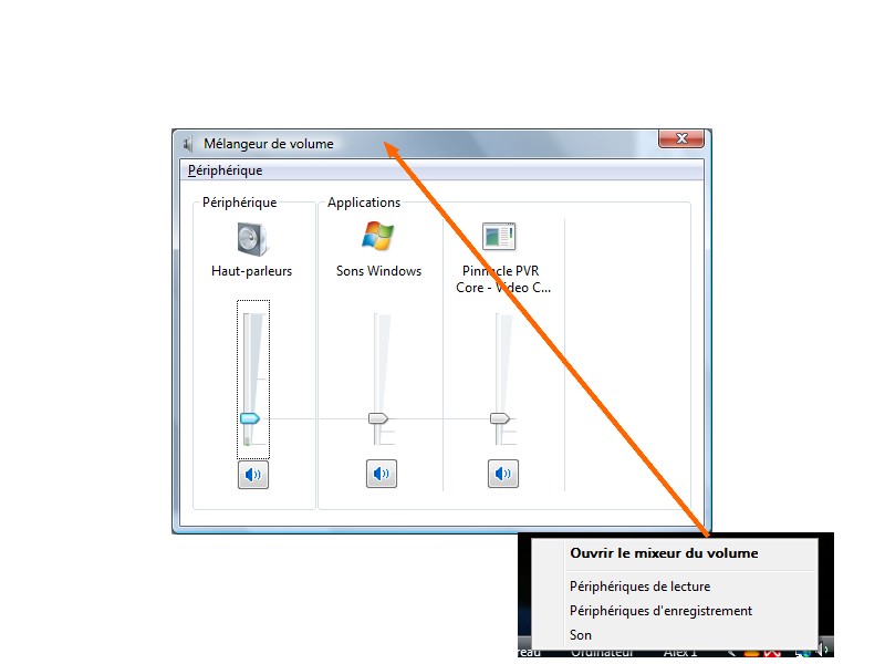

                      Lorque je clique droit sur son en bas à droite tout est surligné en gris , je ne peux rien selectionné ( par exemple je veux écouter "ouverture de session windows )

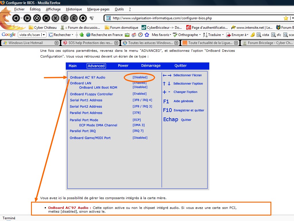

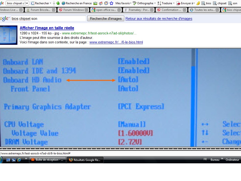

                        Dans mon Bios aucune indication concernant le son comme tu me la montré.
                        On dirais que j'ai le "bios minimum" je ne peux presque rien changer dessus.
                        Je pense qu'on a épuisé toutes les solutions possibles... tant qu'il ne voudra pas effectuer correctement le "scannow" ou installer ce fichu driver je vois pas dui tout quoi faire.
                          pour le "sfc/scannow, je ne crois pas que ce soit la solution, de toute façon, si rien (son) dans le gestionnaire des périphériques, il faut voir dans le bios, si rien dans le bios, le chipset du son de la carte mère est hs.
                          la solution, mettre une carte son sur port pci, si c'est un pc de bureau.
                          si possible me faire des photos du bios, avec un APN.

                          avez vous regardez tous les onglet dans le bios !!!!
