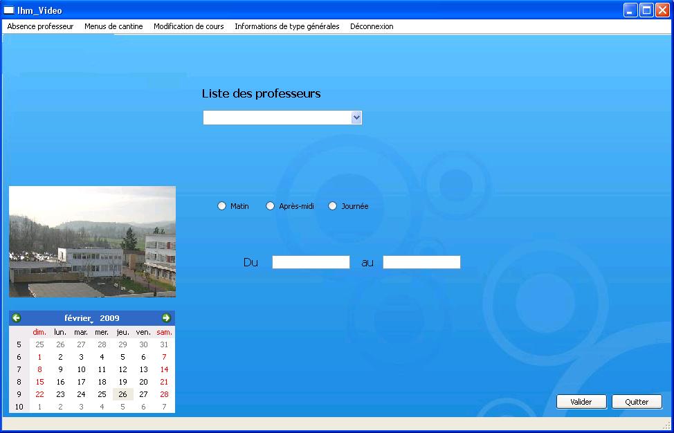

je voudrait savoir comment afficher 2dates différentes (en cliquant sur le calendrier QT) dans 2 QDateEdit.
voici mon IHM:
[img]https://user.oc-static.com/files/157001_158000/157970.jpg[/img]
en résumer je voudrait clique sur le calendrier que la date ou j'ai cliquer s'affiche sur un premier QDateEdit
puis recliquer sur une autre date du calendrier et que cette derniere siot afficher dans l'autre QDateEdit
Merci d'avance pour vos réponse !
voici mon IHM:

Salut
Bon quand on clique sur un QCalendarWidget, ta un signal clicked() qu'il est possible de capter.
tu le capte, et tu le traite avec un compteur :
t'incrémente un variable a chaque clic, et si cette variable est imparie, tu met la date dans le premier , si pair, dans le second. -
Oui je suis d'accord avec toi mais voici encor mon problème xD
j'ai fait un screen
https://imageshack.com/
comme tu le vois le signal Clicked() je ne l'ai pas codé donc je ne trouve pas ce code pour incrémenter ce fameux compteur serait tu comment voir ce code? -
Tu peux pas tout faire avec ta souris, on est pas en vb là ; )
faut que tu fasse ça par le code, tel un vrai developpeur : D -
Ok bah sa fonctionne merci pour tes réponse rapide ;)
et bonne fin de journée -
