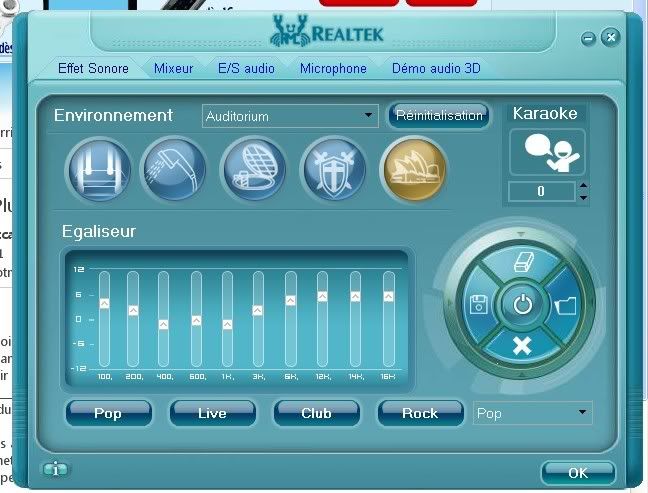

ben dans l'onglet demo audio 3D quand tu lance le test pas de son?
sinon je parlait de l autre icone en forme d enceinte. elle doit etre gris métal (celle de realtek est rouge)

J'ai du new !
J'ai cliquer sur le machin pour régler le son et il disent que je ne possede pas de periphérique mélangeur !

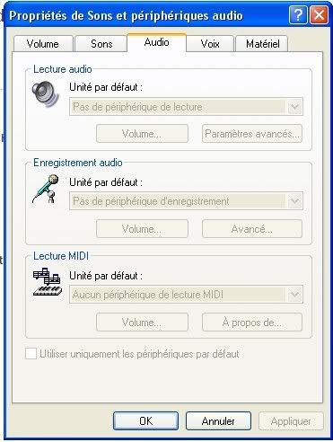

donc vas dans le panneau de configuration et clic sur sons et peripheriques audio
dans cette fenetre va a l onglet va dans "audio" et choisi
lecture audio : realtek HD audio output
enregistrement audio : realtek HD audio input
onglet voix
lecture : realtek output
enregistrement : realtek input!

http://i465.photobucket.com/albums/rr19/Jeanpaullovecoco/deu.jpg
je ne peux cliquer nulle part !!!!!!!!!!!
absmd
oh la oui! bon deja tu sais d ou ca vient!
maintenant essayons de trouver une solution
essai d aller dans la fenetre gestionnaire de peripherique (poste 5) et regarde dans "controleurs audio et video di tu trouve realtek audio
HippieSixties Messages postés 97 Statut Membre 6
comment on fais pour aller dans gestionnaire de peripherique ?!!
