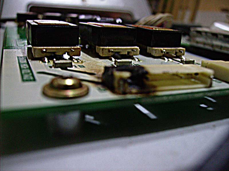

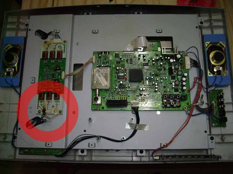

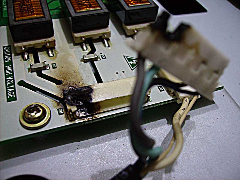

Quelques minutes après avoir commencer a réglé la télécommande, j'ai senti une odeur de cramé. J'ai donc dessuite compris que c'est la télévision qui avait un problème.
J'ai décidé de retiré le capot arrière de la télé pour voir d'où venait le problème, et j'ai découvert qu'une prise avait commencée a fondre!
Je viens donc cherché de l'aide pour savoir si je dois laissé la prise a moitié cramée et continuer a utilisé la télé uniquement sur la prise péritel?
Ou alors viré les prises en plastique et y soudé directement de gros fils électriques?
Une autre solution peut-être?

Contributeurheu... vu l'état de l'inverter (la pièce qui a cramer), je n'ose pas imaginer les dégats...
désolé mais si elle n'est plus garantie, essaie de trouver la pièce en cherchant avec la référence, mais il doit surement y avoir des dégats ailleurs... sinon -> poubelle
J'ai regarder en dessous de la plaque verte et il n'y a aucune trace de brulure ailleurs que sur la gauche de la petite prise blanche ne plastique blanc qui se trouve au dessus de la plaque verte. (désolé je ne conné pas le nom de ses plaques sur lesquelles on y fixe les composants électroniques).
Le fait de simplement soudé un gros fil plus résistant a la place de la petite prise blanche qui a cramé ne résoudrai donc pas le problème? -
Contributeurtu peux toujours essayer tu verra bien si ça lache ou pas...
J'ai donc enlever le plastique qui a cramé et j'ai découvert que les deux prises de gauche étaient tordues et se touchées.
J'ai par la suite redresser les deux fils et j'ai soudé directement les prises dessus.
La télévision re fonctionne!
Je vous remercient pour vos conseils!
