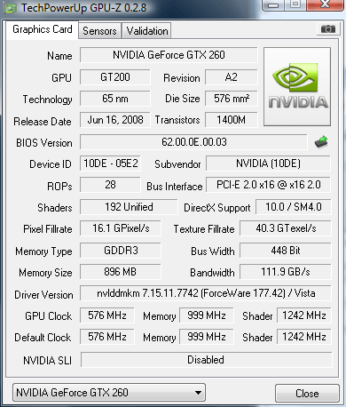

      Merci encore et en passant, j'ai vraiment une bfg maxcore 260 ocx d'écrit sur mon boîtier, ainsi que sur la carte-graphique elle-même, le numéro de série semble bon du coté bfg.
      Mais lorsque je fais un test avec un logiciel: GPU-Z.0.2.8
      Ca ne me donne pas les même résultats de performance coté paramètres de ma ocx 260 maxcore.
      http://gpuz.techpowerup.com/08/11/30/d9a.png
      [IMG]http://gpuz.techpowerup.com/08/11/30/d9a.png[/IMG]
      Si tu saurais un peu comment m'aider à comprendre le comment du pourquoi .
      car normalement une maxcore a une memory bandwitch de : 126.0 GB/s
      et la mienne ne donne pas ce résultat?
  3. Je te jure , c'est bien une Geforce 260 ocx Maxcore que j'ai!!
    1. hum... tout parait normal gar... pour tout pousser a fond sur les jeux les plus récent il faut obligatoirement deux cartes graphique, a par pour la Radeon HD4870X2... donc t'affole pas tout est normal.
