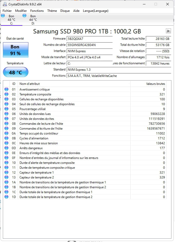

    CrystalDiskInfo dit-il que le SSD est bon ?
    https://crystalmark.info/en/software/crystaldiskinfo/
    Vous pouvez si marqué comme Bon, faire avec Terminal (Admin) un chkdsk /f x:
    (Remplacer x par la lettre du SSD)

    1. Bonsoir,
      Je suis à 100% de santé pour le disque en question
      A contrario le disque C est à 95% et fonctionne correctement...
      Voila le résultat du check disk apparemment sans problème.

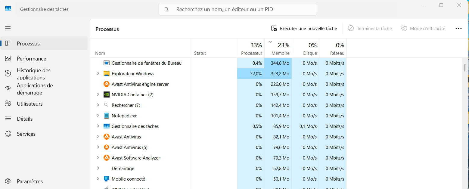

  5. une copie d'écran suffit :

      Dans le Gestionnaire des tâches, regardez surtout si le CPU est utilisé par Explorateur Windows, Windows Search ou un autre processus au moment où le problème se produit.
